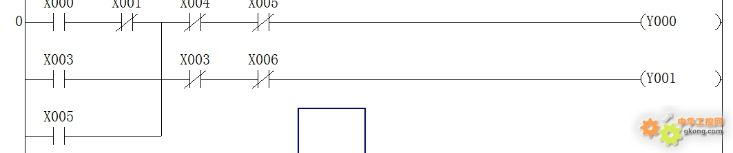

甲地和乙地分别各有两台水泵,要求可以单独启动每一台,可以单独停止每一台,也可以同时启动甲地两台或者乙地两台,也可以同时停止甲地或者乙地两台,也可以甲乙两地同时启动,同时停止。请问这个用三菱PLC怎么样编程呢?谢谢大家啊……
667
工控小陶
文章数:31
历史总积分:667
注册时间:2015/10/31
发表于:2015/11/1 22:43:12

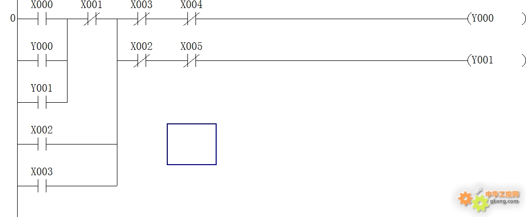

注册时间:2015/10/31
发表于:2015/11/1 22:48:16
貌似这样还好点吧

以下是引用工控小陶在2015/11/1 22:48:16的发言:
貌似这样还好点吧
看不懂?说明下动作流程

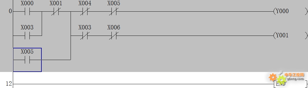

发表于:2015/11/1 23:16:41
刚刚那个没有自保持

发表于:2015/11/1 23:45:14
四台水泵哟,甲地两台,乙地两台。
用PLC编制程序进行控制应该是可以实现的,就是总共可以有十四个按钮开关。
四个水泵要独立启停,肯定需要八个开关,甲地两台同时启停需要两个,乙地两台同时启停需要两个,四台同时启停需要两个。十四个开关哟,需要慢慢研制出程序出来。表情
