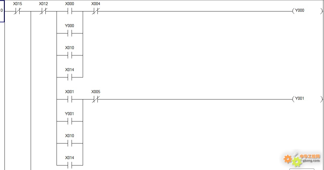

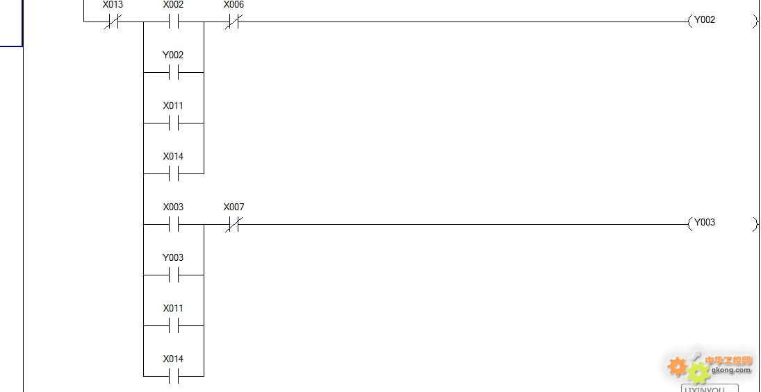

#33楼
请师傅们帮忙看看,这是我提问题的那个程序,如有不对,请多多指教!

回复 #26楼 zqy54271
大师,谢谢你的指点!本人已将这道题做出来了。
