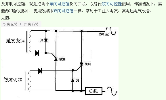

各位大神,能给解释一下二者的区别吗,他们的额定电流是怎么规定的,谢谢

那请问他的电流是按两个来算吗

双向可控硅适用于交流电路正负半波轮流导通的变流器件;在交流回路使用的电子开关;而反并联可控硅既可以用在交流电路里,做双向可控硅使用,也可以用在整流电路里做双向的整流-逆变器使用。反并联的可控硅需要两个管子分别触发,而双向可控硅只用一个触发信号即可。

麻烦问一下,我有一,是用双向的还是反并联的
加热炉功率在360kw应该配多大的可控硅啊

这个问题可以如下考虑:
不按照功率选元件,按电流选。这里涉及供电电压是多少?受限于现场供电电源的约束。所以,先确定现场能提供的供电电源电压。比如是低压电源3AC380V?还是...?还是中压电源?电压确认后,再根据功率计算电流,硅元件的选型电流是实际使用电流的2-3倍即可。如果能用双向硅满足最好,不行再选则反并联硅做备选方案。

双向可控硅和并联单向相比要降级使用。
我的电源是380的

觉得4楼说的有理。
想来,适应的情况下,双向可控硅用起来要方便些。
