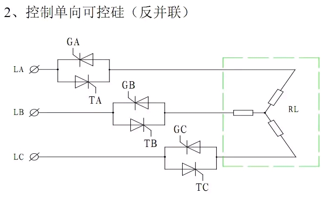

如果电网是3AC380V的,那电流很大,所以是否搞成两路为好呢?当然,如果元件容量允许,做成一个也行。1000A的使用电流不小喔。
看了一下,智能的双向可控硅,有1000A以上的型号。还是没问题的。

双向的成本高。要不早取代反并联的方式了。
还得看控制器是否匹配。

现在我咨询了一些卖家,说是用kp800a反并联的安装形式,请问能满足要求吗,我只分一路,它的电流应该在540a对吗

那请问大家,电加热是纯电阻电路,他 的电路是安1.5倍来算吗,用单向可控反并联的话,我应该选用多大的可控硅呢

双向可控硅有智能型的。也就是说,只要加0-10V标准信号就可调功或过零触发。没有外部触发电路,接主电路的输入和输出,加标准控制信号即可。所有的东西都在集成模块内部做好了。贵点但省事且可靠。系统整体结构简练。

各位大神请问,两个反并联的单相可控硅只接两个门极吗,如下

终于在网络的帮助下,我自己做出了这个控制http://m.gkong.com/bbs/417233.ashx
