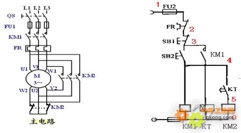

用两个接触器(其中一个接触器共用星形和三角的启动)和一个时间继电器可以做到电动机星-三角降压启动吗?

不可以,本来就是两种接法,每个接法一个接触器。
两个接法共用一个接触器?不可能。

可以。但接触器器要有6个触点,市面上很少,而且比较贵,用3个更合理,划算

两个接触器,线包并联控制,就是6个主触点的接触器了。哈哈。如果是固态继电器,那就一个控制信号,同时并联驱动6个固态继电器的输入。也行呀。

也可以用辅助接头,两个也可以,主要看负载大小,辅助接头一般通过电流比较小。理论上能用,实际操作很少用,因为大电流的辅助接头很少,价格不便宜,不如用3个的划算

回复 #2楼 zy356622

你的思路画出图给我们见识下

以下是引用MW525在2015/10/13 16:45:54的发言:
一般的主接触器,都是三组主触点外加4组辅助触点,你图片里面五组主触点的接触器,很少或者很难购买吧。

忘记说了,主触点一般只有常开触点,常闭的主触点,还真的没有看到过。

以前为了省钱有这样做的,就是用另一个接触器的辅助触头短接做Y点直接起动,然后在延时吸合。
