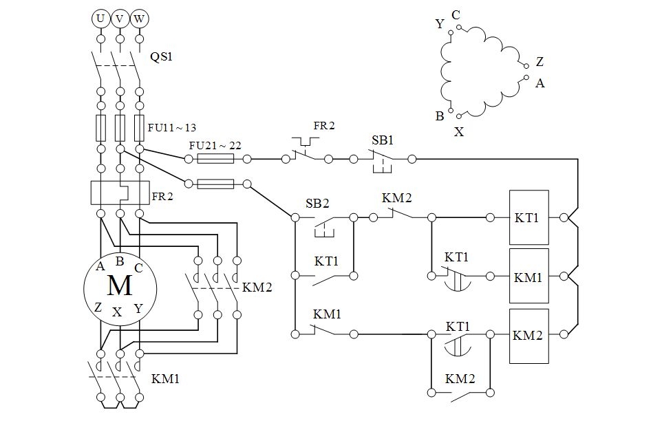

可以做到,不过安全性差了。

真是经典,接触器要6主触点

混泥土输送泵车就是2个接触器做星三角启动!
也就是KM1没有滴!
大家看一下把KM1去掉就是泵车电机控制(为了省一个接触器)

常规的星三角起动用三个接触器,1是星形接触器,2是三角形接触器,3是电源接触器。可以不用电源接触器,从而实现用两个接触器进行星三角起动,缺点是停机时电机依然带电,因此停机后一定要把电源开关(断路器)分闸。

没有用过2个接触器的星三角
常见的就是3个接触器的

原理上应当可以;利用辅助触点的话,需注意容量。

一般都是三个接触器,因为有一个星行转三角形!

用星三角启动肯定电机比较大了,启动电流也大,楼主这图理论上看着可以,但星角转换时间太短容易跳闸。。

以下是引用MW525在2015/10/13 16:45:54的发言:
一台老式90kw捻胶机就是这种接法,第一次见到感觉很疑惑。
