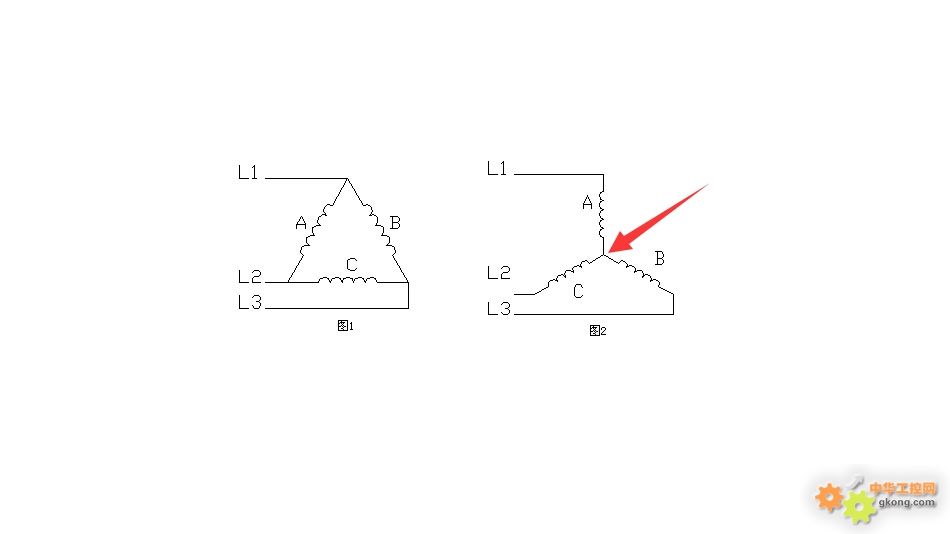

有一个三相电炉星形接法,中性点接通电源的零线。每一相都用一个固态继电器控制。A相是一个单独的控制信号,B相和C相的控制信号相同。三相电源正常。现在出现的问题是,固态继电器输出端C相对A,B两相的电压为220v,C相对零线没电压,B相对A相电压为380v。当把A相的控制信号断开后,C相对B相电压为380v,C相对零线为220v。把C相和A相或B相并联,电炉都能工作,以上所说的ABC三相都是指电炉侧,请问是什么原因?

有一相断相。你量每一相对零。

三相电炉,不是星型接线方法么?怎么还会使用到零线?是不是电炉出来4根线,三根接三相火线,一根接零线?

对,是星型接法,电炉出来4根线,三根接相线一根接零线。电源是正常的,线电压为380v,相电压是220v

其实就是一个三相负载平衡的220V供电系统,请看图:
图中红色的箭头就是零线接线处。

C相绕组短路

更正一下是C相绕组断路

我也同意C相有短路的说法。。。

是220V供电系统,问题是当电炉的三相都接上固态继电器的输出端时,继电器c相的输出端对零无电压,但输入端有220v电压,当断开A相固态继电器的控制信号后,C相输出端对零为220v,三个继电器都是好的,谢谢

c相的电炉发热元件是6个电阻丝并联,我把6个电阻丝都断开时ABC三相电压正常,只要C相一接上电阻丝,那怕是ㄧ个,电压都不正常,也就是说C相不发热
