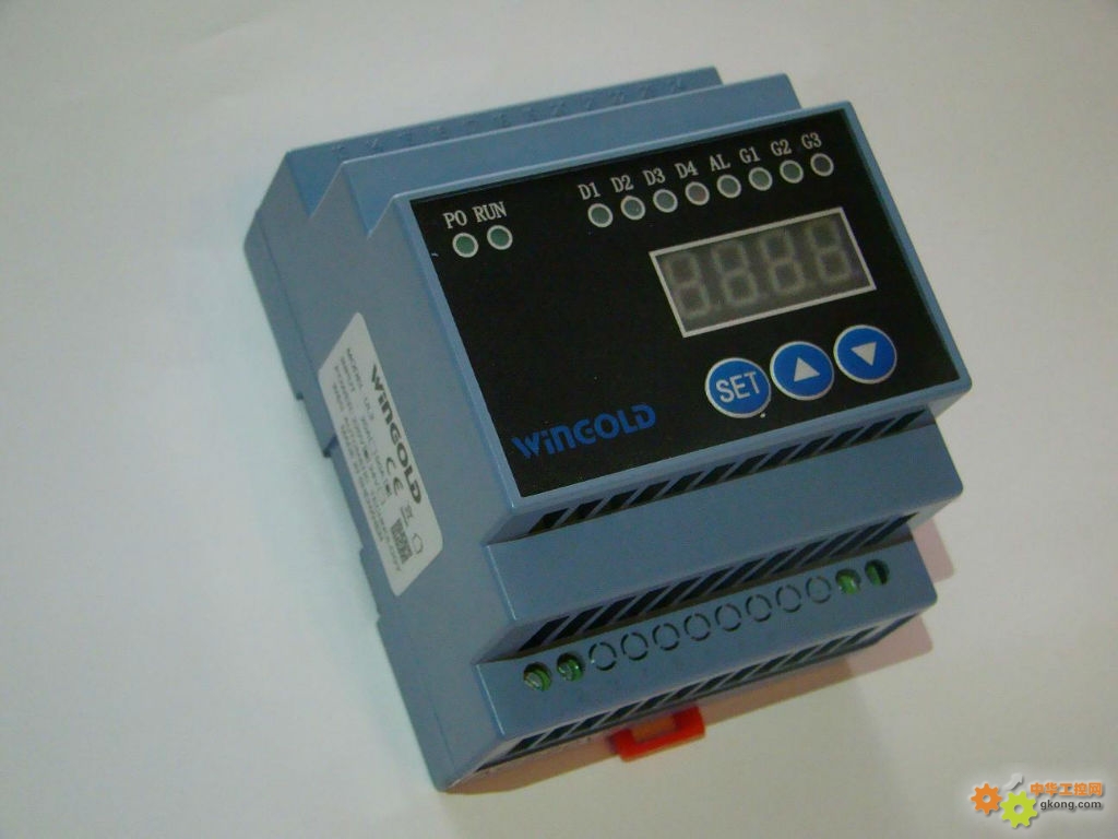

建议你装一个炜固的加热器断线报警器 UL3数显的   立马就发现问题 自动报警 何必浪费时间

#35楼
希望楼上的不是做广告啊表情

回复 #35楼 ccdcgzg
要是说用西门子的 是不是就不算广告了  好的 有用的东西可以推荐一下
