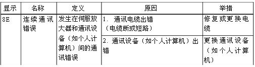

没有啊,连接线我是严格按照说明书上连接的,是不是软件有问题?过会就报警8E

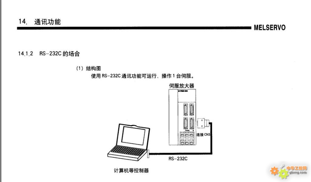

伺服上的通讯模式要改为232,地址、波特率要跟电脑上的一致

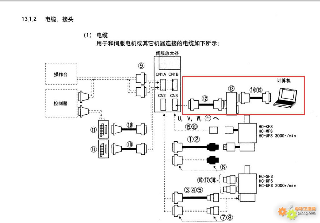

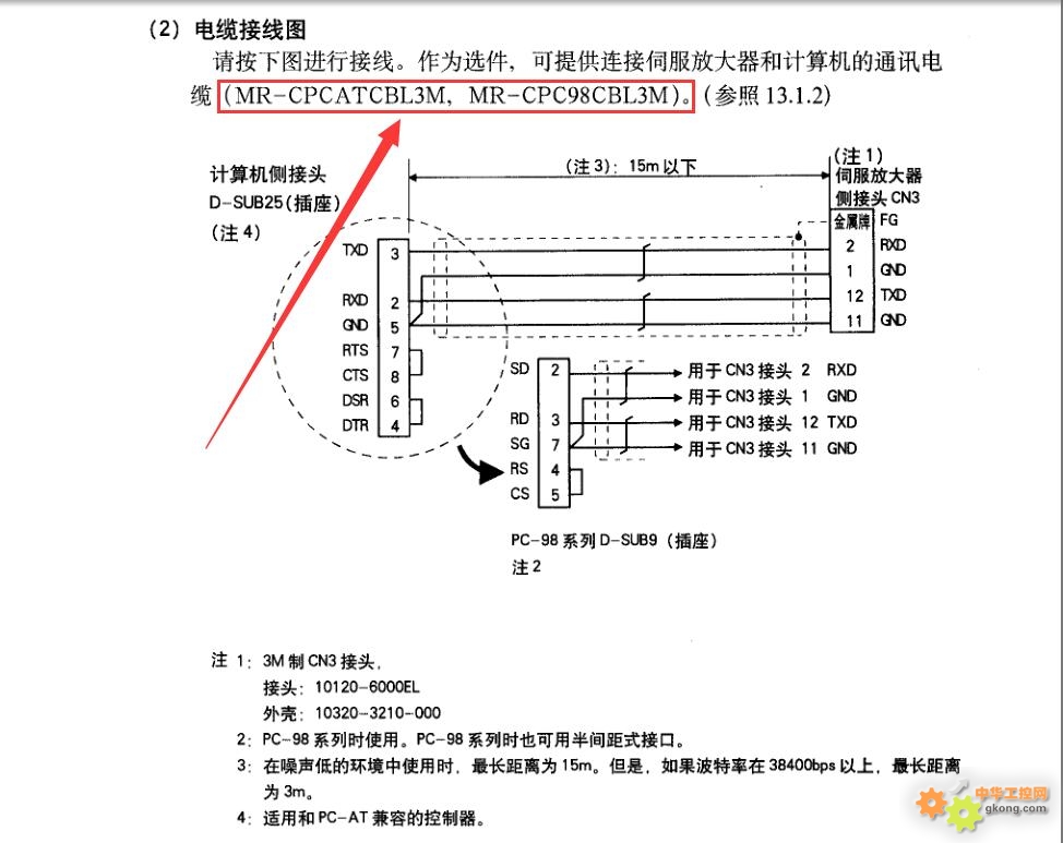

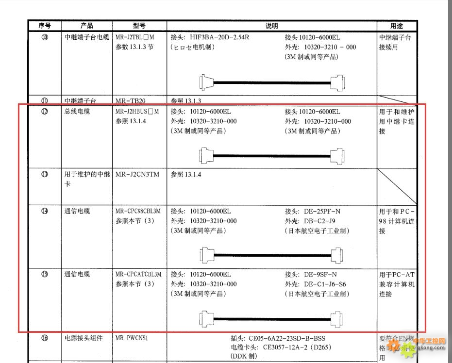

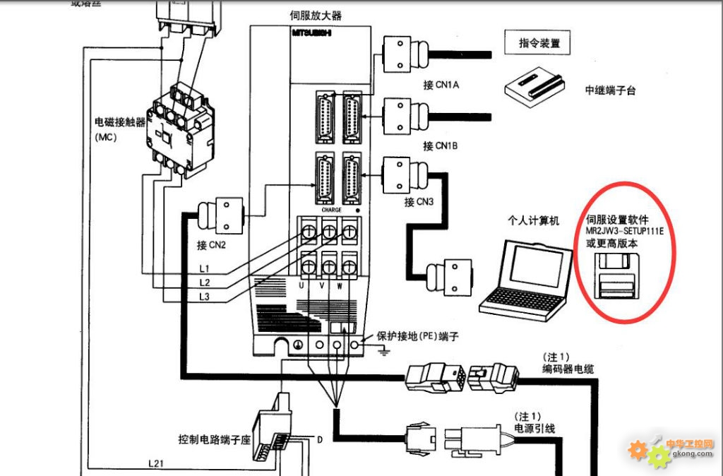

1、核对所使用的软件是否正确。
2、核对图三的两种接线方案,究竟是使用哪一种。
