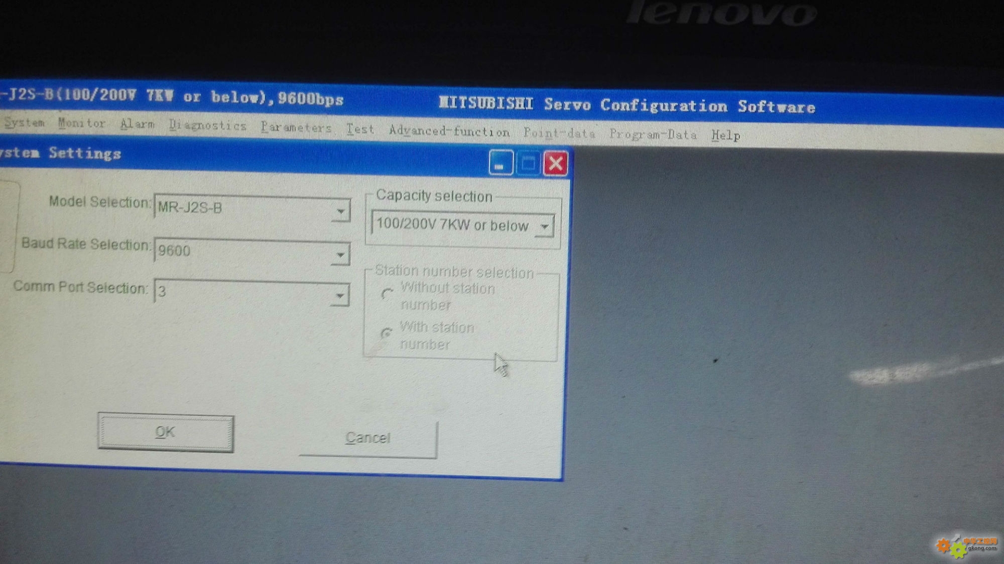

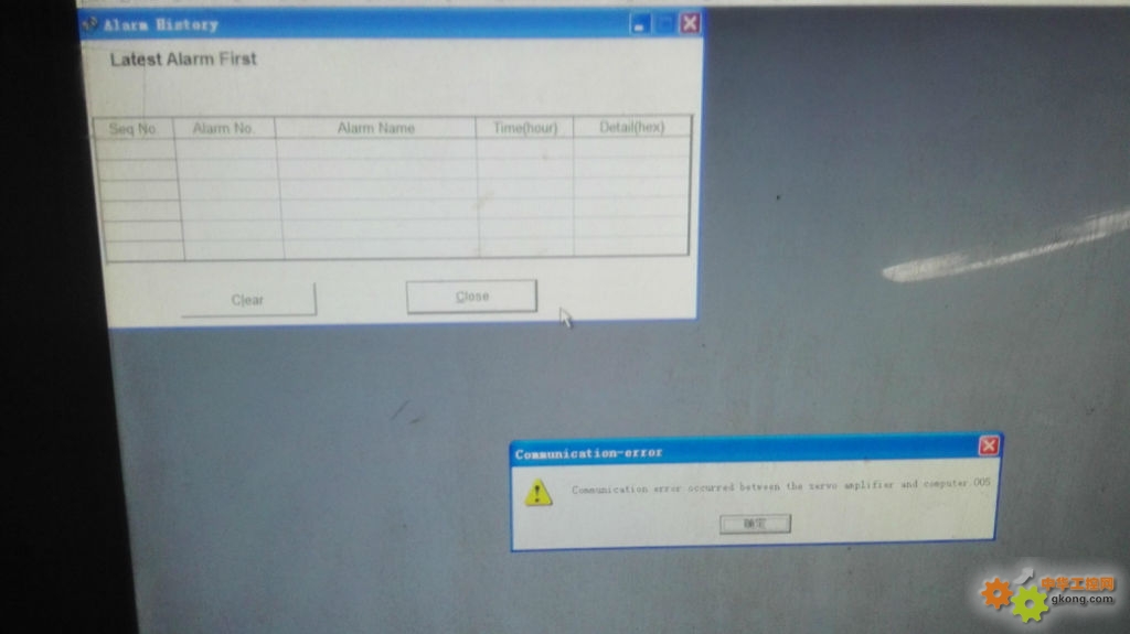

我把通讯线用3根各自单独带屏蔽的连接,还是不行

我用了RS232和USB转换2种,都不行啊

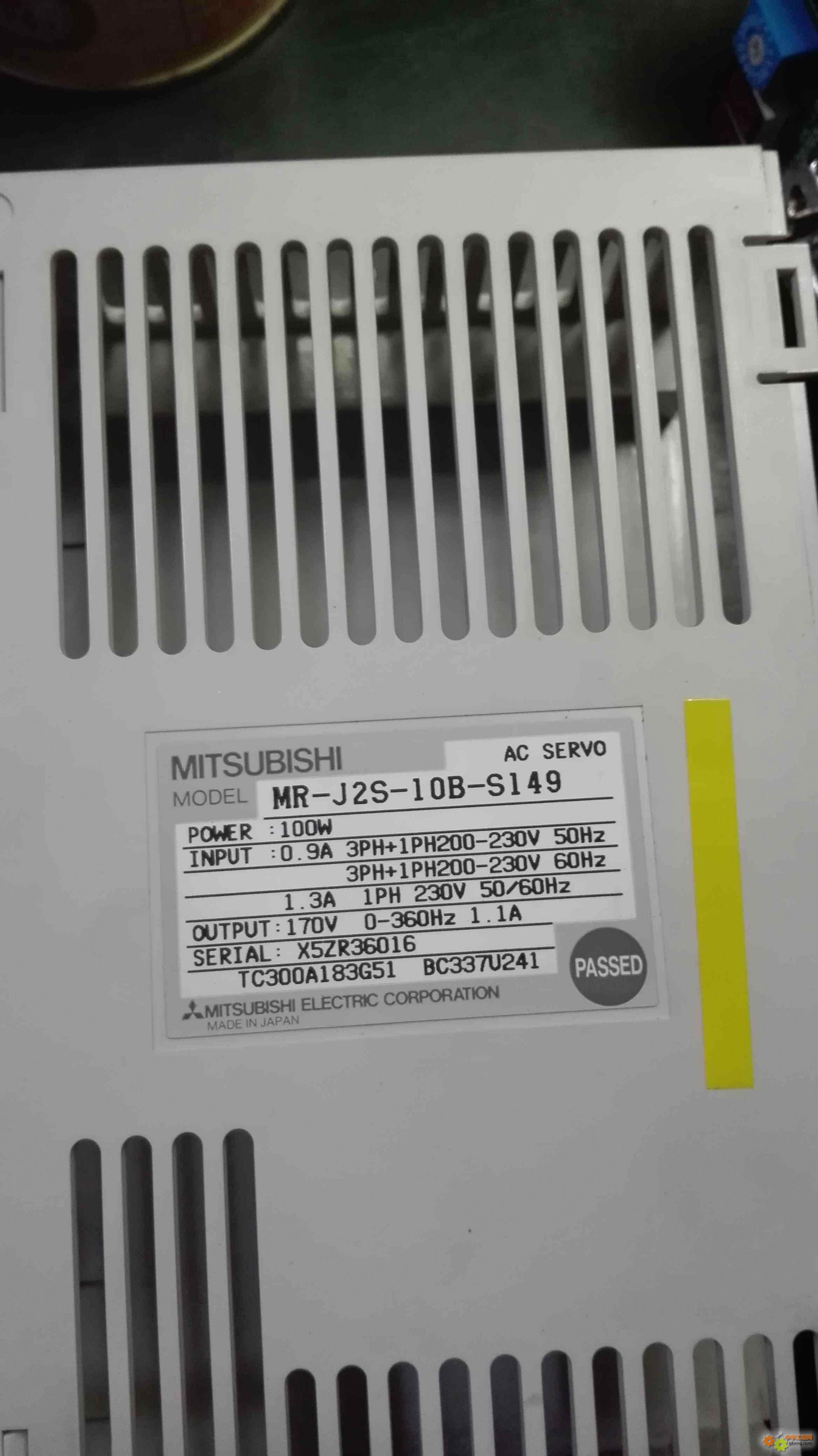

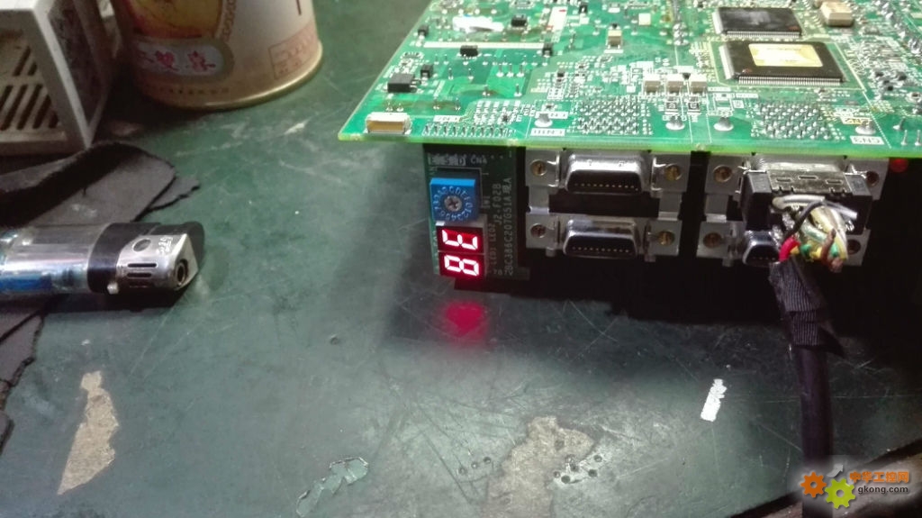

严格按照电脑到驱动器2-12,3-2连接,4-6短路,7-8短路

就是现实连接不到电脑,请问各位大师,到底问题出在哪里啊?谢谢

最稳妥的办法是找个同样的驱动器测试能否通讯,然后再判断是软件问题还是线接触不好或者驱动器通讯接口损坏。
