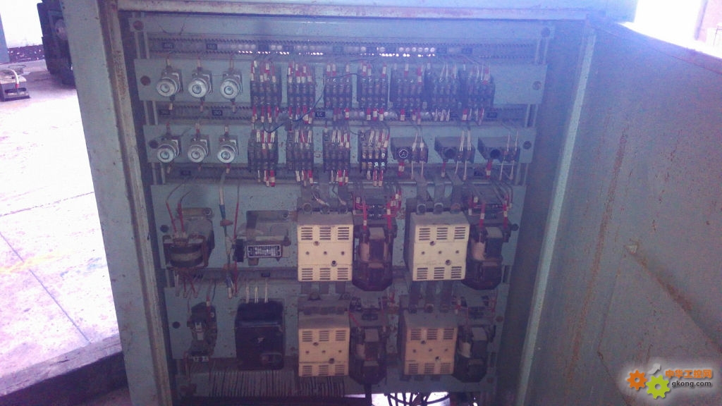

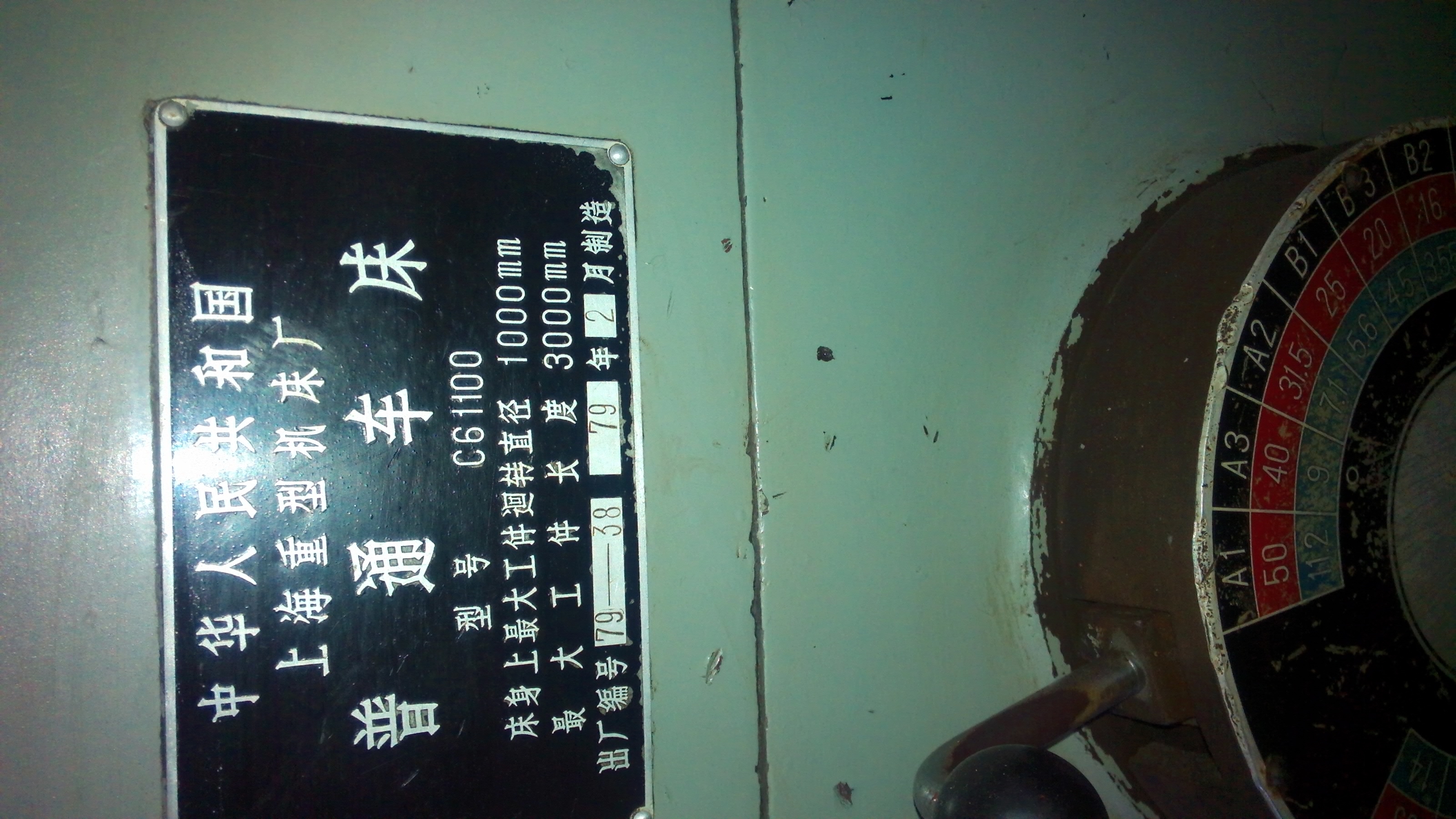

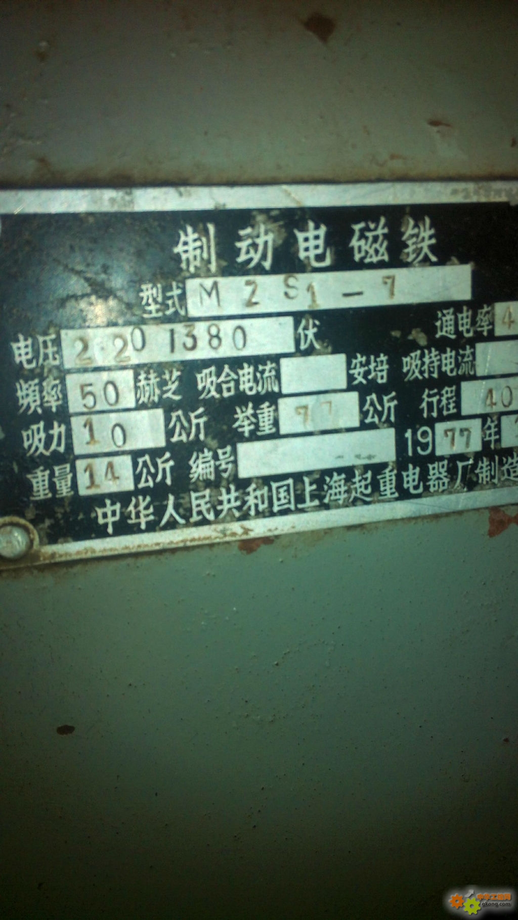

最近老板买了一台79年生产c61100重型车床,到单位后配电箱与机器所有线已经剪断了,打开机器上的接线箱已经有很多线老化了……配电柜里面原件接头处很多生锈氧化了,如果柜子用回来,不知道要换多少东西,估计查线也会累半死。主电机30kw,原来应该是星三角起动,带正反转的吧,机器上有个三相的制动线圈,不知道是制动用,还是主电机和卡盘连接处当离合器用的?因为年代太久,我建议重新做柜子,主轴用变频器控制,买个二手的变频器。机器面板上的各个功能不是很清楚,哪位师傅熟悉这款车床控制原理和电路的指点一下……谢谢了!

还是修修更简单,搞熟悉动作再考虑换新配电柜

您如果只是机修或者是电工,像这种情况如果你耐心把设备修好,老板会很欣赏你,如果你要改这个改那个,老板会特别瞧不起你,因为他会认为你只会做东西而不会修东西。所以您还是耐心的修吧,有什么问题可以问大伙。除非买来的时候已经没有控制电箱了,那就另当别论。

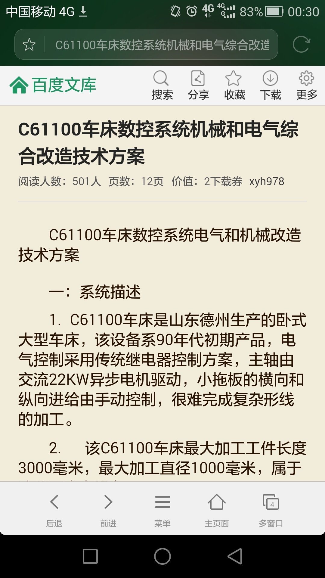

楼上的网友建议不错,要学会当家知道柴米贵,会用老板的眼光看待事物:用最低的成本让设备动起来为我赚取利润。在原有的控制线路上进行维修并使用。
另外万能的度娘可以帮你:

楼上的建议不错,但因为设备年代太久,配电柜里面接触器,时间继电器,那些老化严重,线路线号模糊不清了,对老板来说,设备以后长期运行的话,还是新做比较好,老板也同意这样的方案……因为刀架移动同时要改数控的。

另外百度上基本找不到有用的知识,才在论坛上寻求师傅们的帮助……

不了解该机床。
看样子,要先画电路图了;可以询问熟悉或了解设备操作的人。
