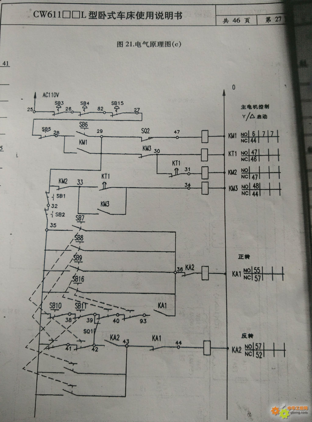

刚没仔细看图 我们这边还真有一台看起来差不多的好久不开了  主轴这快液压上面我记得用了3个电磁阀控制的 正转反转 停止

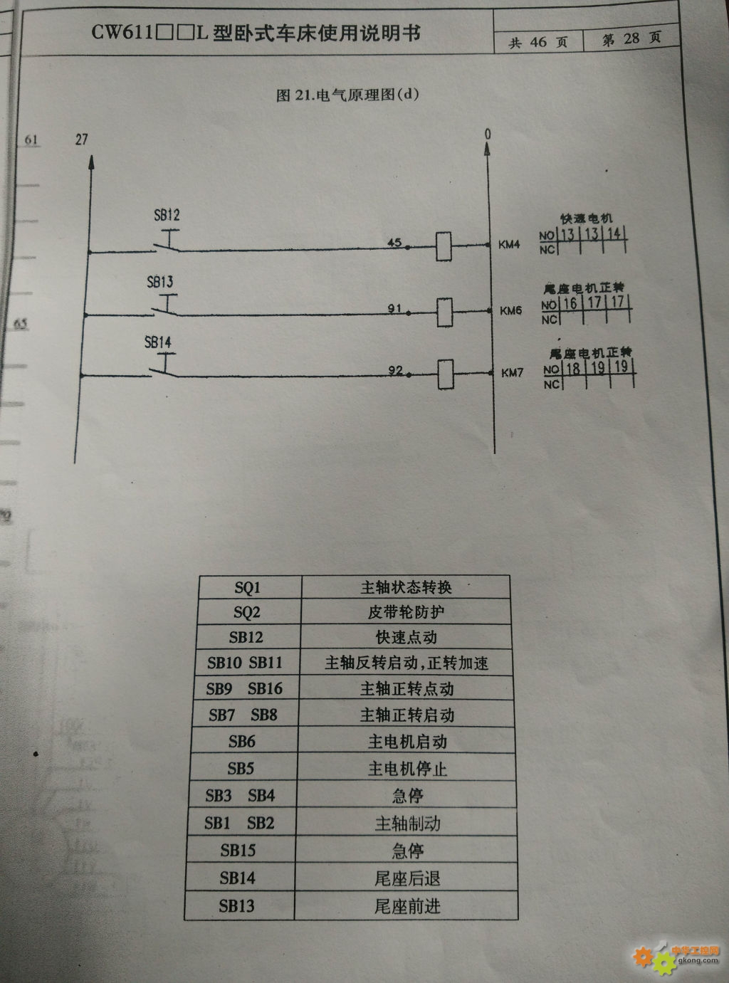

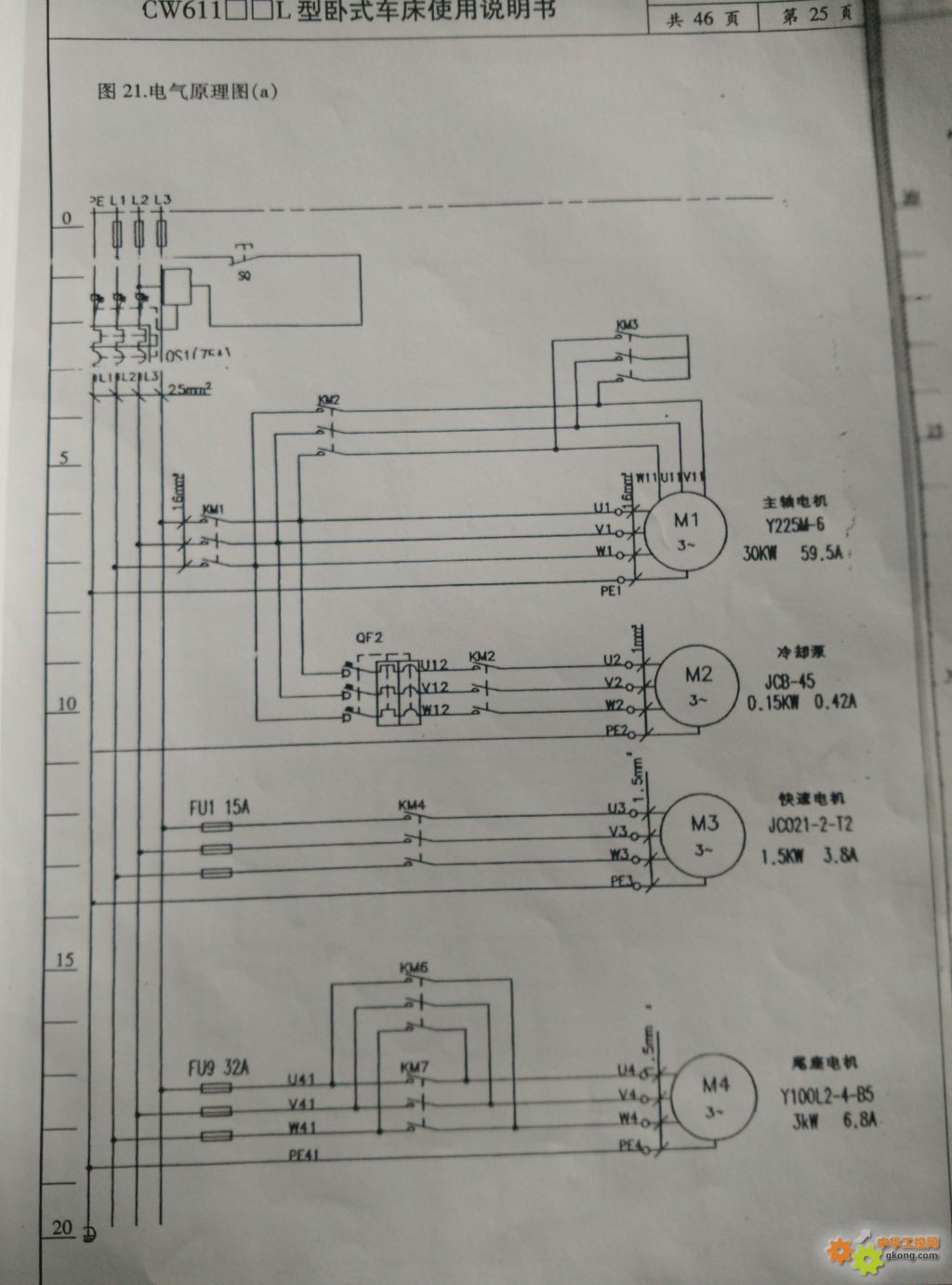

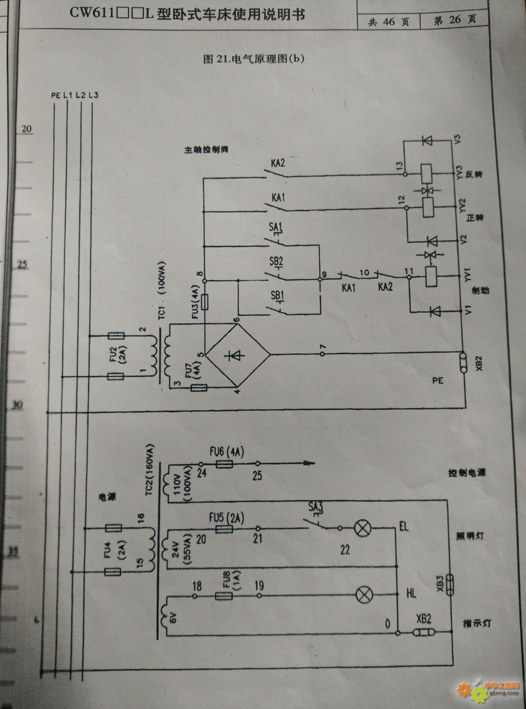

以下是引用yz520在2015/9/4 11:23:12的发言:
回复师傅,我们这是上海生产的,可以确定没有液压控制,传动部分齿轮箱里润滑有两个油泵,前面有个油泵正常供油检测开关,主轴电机正反转必须油泵正常工作才能开起来,这些在控制面板电路上能看出来……

#26楼
我以前在一个老企业修过这个车床,主轴控制如你所说必须油泵正常工作后把主轴箱内的水银开关打开才能启动,那四个接触器是正反转带星三角启动用的,电器柜内东西不是特别复杂,麻烦之处在于你要把电柜和去外围好几个地方的控制线理顺了。

以下是引用15588900021在2015/9/5 21:17:38的发言:
师傅说的对,那你还记得后面那个制动电磁铁是怎么样情况下工作的吗?还有这个车床好像没有离合器,点动的时候怎么搞?难道点动也是星三角启动?

回复 #28楼 qq2994216177
我记得点动也是星三角的有个选择开关的,
