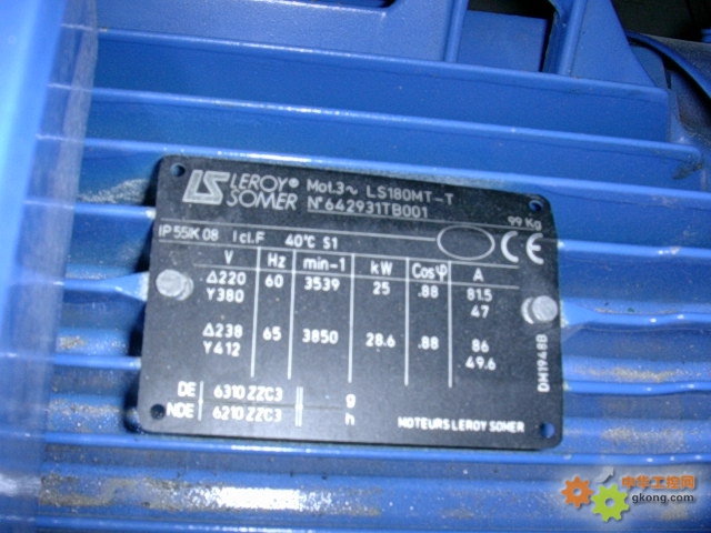

求助大神此铭牌的含义?
这是一台出口沙特的电机,沙特使用的电源是380V 60HZ ,星型是380V  角型是220V 如何实现?
我理解铭牌含义是:一直让电机星运行,可否?
求助大神支招,非常着急!!!!

你接Y型接法就好了啊!  还有什么特殊的要求?

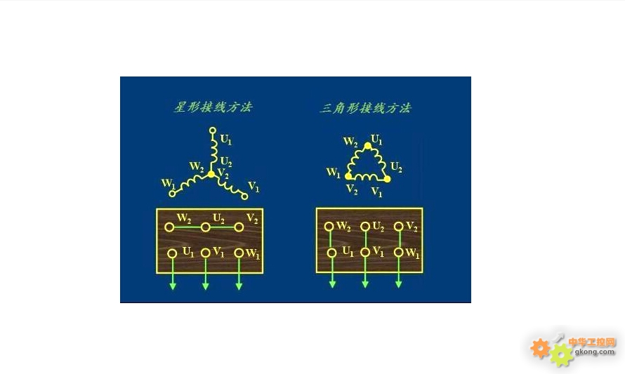

三相异步马达有六根出线,可以将6根出线接驳成两种接线方法,也就是俗称的星型接法和三角形接法。
楼主图片里面的马达,使用星型接法,是可以使用在380V~412V,60HZ~65HZ的电源之中的。
如果想使用220V~238V,60HZ~65HZ的电源,需要接成三角形接法。

三相电机有3组绕组,简单说你就把它看成是3个线圈就有6个接头,把3个线圈的尾端,或者是首端并联接在一起,然后把另外3个接头接3相380V电源上这就是Y接法,
三角形接法就是把3相绕组首尾接在一起,在把三相220V电源接在三个首尾的连接点上就是三角形接法。
220V/380表示电压,60HZ时转速是一分钟3539圈,电机功率25千瓦。65HZ时一分钟转3850圈,电机28.6千瓦
8.8表示功率因数。
81.5表示三角形接法时电流,47表示Y型接法电流。
86表示三角形接法238v时的电流,49.6表示Y接法412v时的电流。
可以长时间运行。

沙特电压是380V60HZ,电机就用Y接。
如果遇到其他国家电压是220V的就用角接。
个人认为铭牌表达的意思应该是这样的

接星形没错,功率25KW,电流47A
