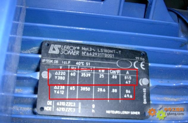

这样380Y接法,是不是功率会比25kw小啊?

下图中,很显然,有两个电压等级,上面的电压低,下面的电压高。根据P=IU的原理,也就是功率=电流*电压,相同一台马达,电压高的电源中,所发挥的功率就越大。
图中很明显,电源电压为:220V~380V,60HZ的频率才有25KW的总功率输出。但是换成电源电压为:238V~412V,65HZ的频率,却有高达28.6KW的总功率输出。

3AC380;60Hz电网,电机用星接。就是这么简单呀。

沙特电压是380V60HZ电机就接Y
