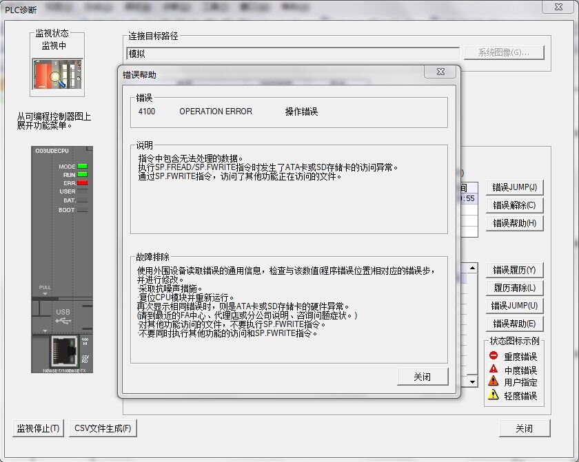

三菱Q PLC 运行后 cpu ERR.灯会一直亮 但并不影响程序执行 ,设备正常运转,请教到底是什么原因呢。

电池电压可能低了,直接换个电池看cpu ERR点灯还亮不,具体联机看一下。

是不是程序有小问题,
把把程序先换成简单无误的试看看。

应该不是电池的问题,仿真时err.灯也是亮的  程序是可以运行的

呵呵;最准确的答案就是连上电脑,那么故障的原因就会显示出来;
能运行,后面的模块有些需要外接电源的,不接的话也会报警;

具体联机看一下,PLC诊断。

具体联机看一下,PLC异常代码并查询含义,针对解决。

联机PLC诊断查代码

能执行程序,那应该是有警告错误,可以用软件诊断并找到代码的。
错误代码 4100
