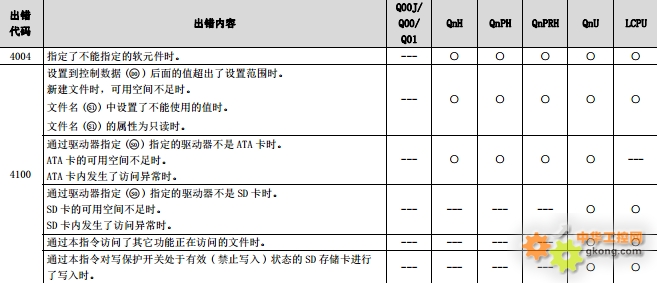

错误代码 4100
楼主,方便把程序放上来吗?Q的具体型号,放张图片。楼下的不知有什么好建议。

监视那里显示这是Q03UDECPU嘛。查一下程序中关于read和write的部分
