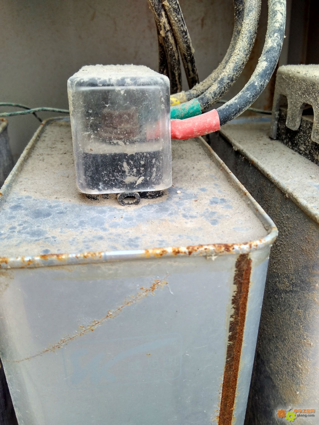

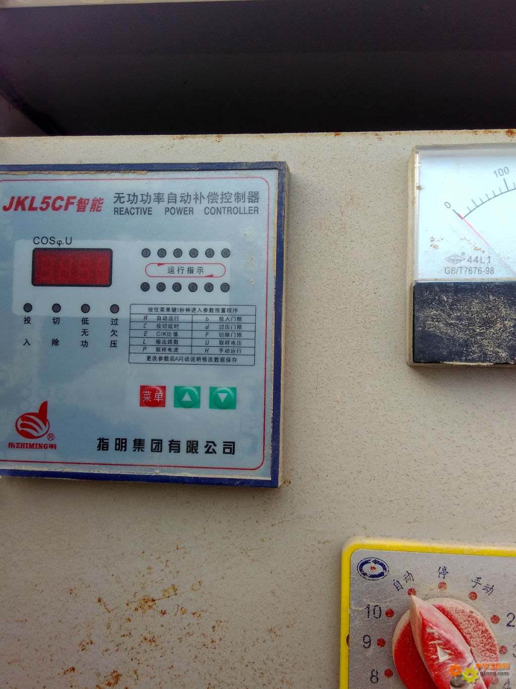

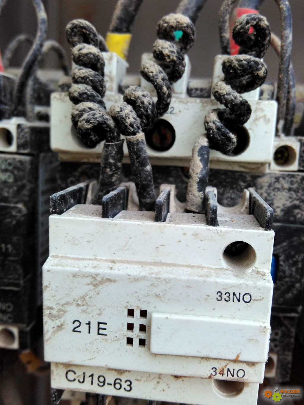

上上个月我们的的无功补偿装置,暴雨进水了,后来我就把他位置换了一个地方,电源线就不够长了。后来因为各种原因就没把电源接上(我们这个没单独开关,必须停电接,领导不让停电)。以前一个月2万电费。现在这个月竟然4万多。是无功的原因吗?请教大神。表情

无功补偿是提高功率因数。
 (1)100千伏安及以上高压供电的用户功率因数为0.90以上。
 (2)其他电力用户和大、中型电力排灌站、趸购转售电企业,功率因数为0.85以上。
 (3)农业用电,功率因数为0.80。

可以看电费清单的电费构成,看功率因数是多少、力率调整电费是多少。

这个是一定的,无功没补是要罚钱的,而且数额不小。

把前几个月的电费缴费详单对比下,不就清楚问题出哪了。有的地方无功超出还会罚款哦。

我看了一下是1100多元,就是罚的钱。以前都是负100度,说明都是奖钱

对于大的感应电机来说,当负载减小的时候功率因数很低的,如果不做无功补偿的话,会浪费很多电的,这在电力系统中是绝对不允许的。
