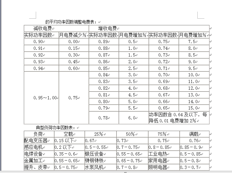

一般电力部门要求最低好像是0.98

感谢各位大神。终于找到相关的标准。供大家分享。

因为你这个表单,我要把这个帖子收藏了。

4万还只是电费吧,另外有没有罚款啦??
费用多了一半,功率因数为多少??
