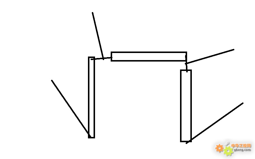

今天遇到个问题,三根发热管要分别控制。有人给个方案吗?发热管电压380V的

本人不才放了6根线过去,有没有省线的方法?

你想单独控制每根发热管,好像只能用6根线吧。

想了半天没有想到好的方案。求高人指点

就是三根380V的发热管啊,要分别控制

放四根线就可以吧,380不等于三相380吧,用一根共用线,其他三根接控制,具体说清楚些,或上个图。

放四根线不就是接星型吗?这个是220的吧,要三相380的

感觉还是六根线比较方便一点,至少可以做到电气全隔离,查找故障也方便
