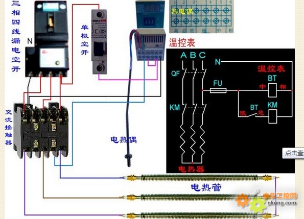

六根线,控制三根线的通断,坏了一组其他的照用。

感觉还是6根线清晰,电气控制需考虑到安全便利;
另外,可能还有一个接地线。

5根线也可以,没有6根线安全。

8楼,如果是我要关掉中间一根的话,那不是两根都要停掉、

为了安全及后期维护还是六根的好,或者再放根地线。
如8楼接法,上面两根线径选择要加大,那么为了省2根线却要加大线径了。。

为了检修和操作人员安全还是用6根好,还互不影响。

三根发热管电压是单相380V的,要单独控制 很简单 用接触器或断路器控制..

从安全的角度考虑还是6根线好。如果有共用线,就怕有一组对地短路。
