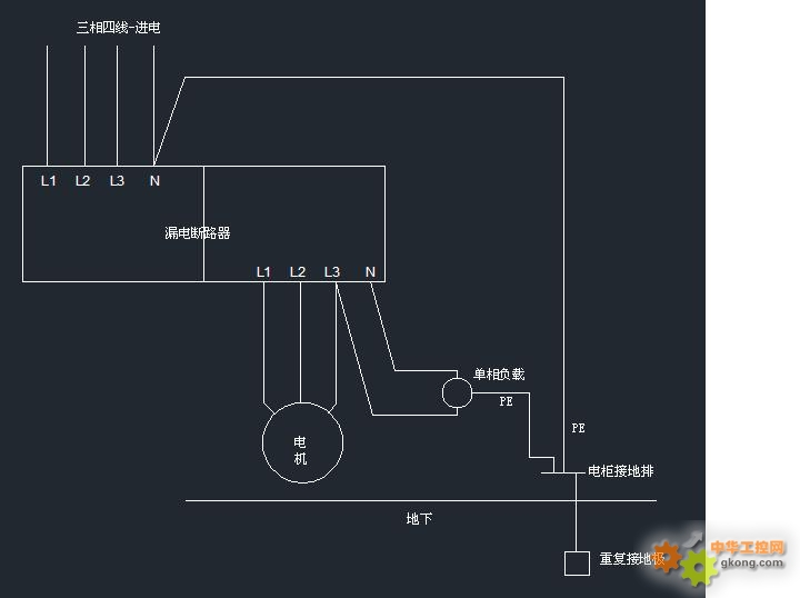

各位好:
请教一下,现在有一个单位是采用三相四线供电的(零地合一)。
我现在做了一个电柜,请问我这样做才吗?会不会有安全问题。
另外想请教一下,变频器不能接漏电保护器,那么在有变频器的
情况下,应该采用什么方式做防触电保护?

我看见网上说,TN-C系统不能接漏电开关,但按我上面这种接法可以吗?能起到作用吗?

TN-C确实不能用漏电开关
也不要使用漏电保护开关、故障率很高。只要你把保护接地做好就行了

重复接地,通常做在进线端;
TN-C系统,保护零线不能接于漏电保护器后。

回复 #2楼 243604901
TN-C系统中,保护接零与保护接地不能混用。

3 4楼正解、我也搞混了

TN-C系统不能接漏电开关,变频器正常接地就可以了啊。

漏保前做重复接地,接地要可靠。漏保后零地分开,设备可靠接地。

TN-C系统不能接漏电开关 ,这样你的设备不挺得跳闸的

可以,我这么干过,不过那个三相电机外壳也需要接地。。
