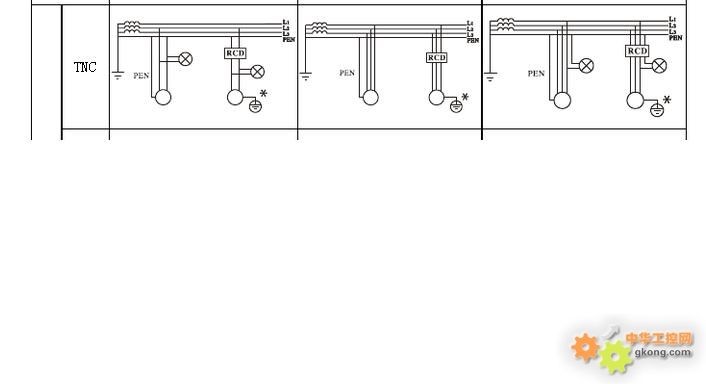

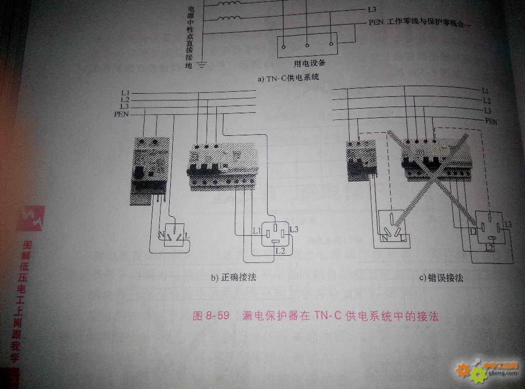

谢谢各位的解答,因为我的箱子在室外(仅有一个雨棚作遮挡)为了避免触电,所以有选用了漏电断路器。
以上有提到说,TN-C不能接漏电保护器,但我在书上和国标《剩余电流动作保护装置安装和运行》GB13955-2005上找到,TN-C使用漏电保护器的说明(如下图),只是我不是很明白书上的和国标的不一致,书上的是负载端地线接回PEN线,但是国标却是负载端直接接地,不接PEN线,我不知道哪种是对的,请有实战经验的师傅指点一下。

下面的表格(TNC)是国标的截图。

#15楼
正如楼上mjinbao兄所言"TN-C系统中,保护接零与保护接地不能混用".
因为厂里面还有其它设备采用接零保护,如果按国标的接法,就变成在同一个TC-C系统中,保护接零和保护接地混用了.
如果不加漏电开关,我又怕发生触电的危险.
如果按书本的接法,好像又与国标的接法不一致.
现在是各种乱,还希指点一二.

#17楼
进开关时,做可靠重复接地。
