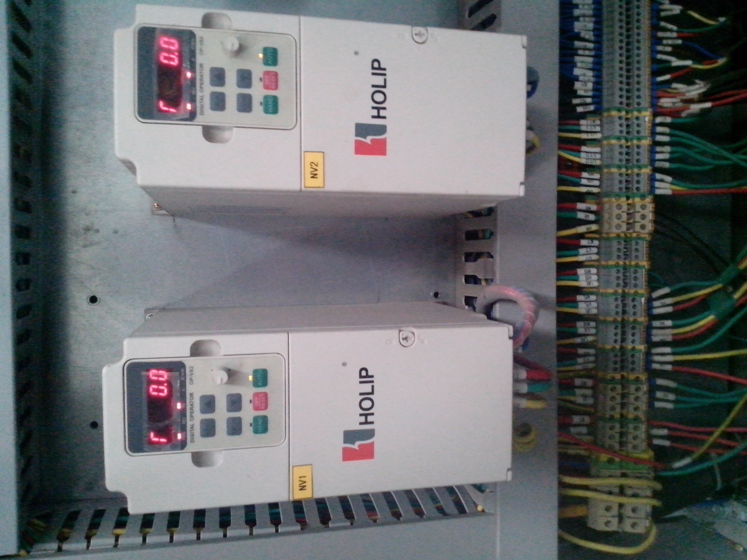

2台海利普HLP一NV变频器连接前后2台电机,启动正转会自动停止,是怎么回事??

以下是引用小胥在2015/8/4 17:40:34的发言:

楼主真的没表达清楚,是PLC控制变频器吗,变频器停止时PLC输出指示是否正常。

2台变频器,—台控制制管机前端成形电机,另—台控制 制管机整形电机。制管机中部有触摸屏触摸启(正)停(反)及手动控制2台电机同时正停反转。制管机中部的控制传入ABBpLc,再由pLc输出通过继电器输出到变频控制电输正反转。

最终传到变频器来控制2台电机同时正反转。

可能变频器设置问题,变频器设置禁止正传或者反转时候启动变频器是会停止的!

反转会运行吗?

把故障分成几个单元,先查安全开关,看看有没有哪里禁止正转输出,如果没有,在把变频器控制信号线拆掉,拿一短线短接,人为的让变频器正转试试,如果这样正常,说明故障出在控制部分,查中继,再往上查plc输出,剩下的就是软件程序问题了。
