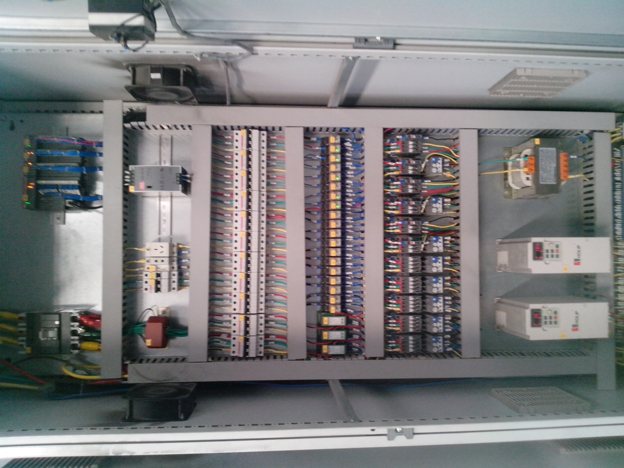

倒查每一个输入输出端就可以发现问题所在。

—开机2个变频器正常输出带动2个电机正转,工作—段时间就会停止,反转没问题是可以反转的。变频一停pLc输出也停

确认是异常停机还是工艺导致的停机,有时候工艺异常或者设备本身有异常,也会导致保护停机。
翻阅设备的随机电器原理图,确认在PLC停止变频器运行的时候,外部信号的输入一切正常。

如图,今天控制又故障,模具都烧坏了。

是不是时有干扰呀。

我也怀疑哪里干忧了输入信号

PLC程序检查过吗?

pLC程序是厂家设置,要密码的。与程序关系不大,每天早上开枞机运转正常,运转—段时间就故障。

可能是散热问题,你把变频器进出风道清扫干净试之
