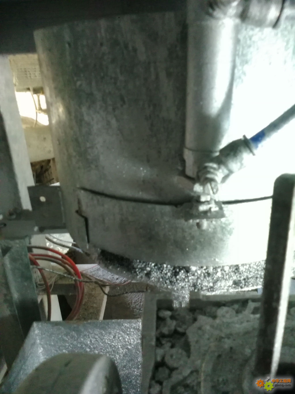

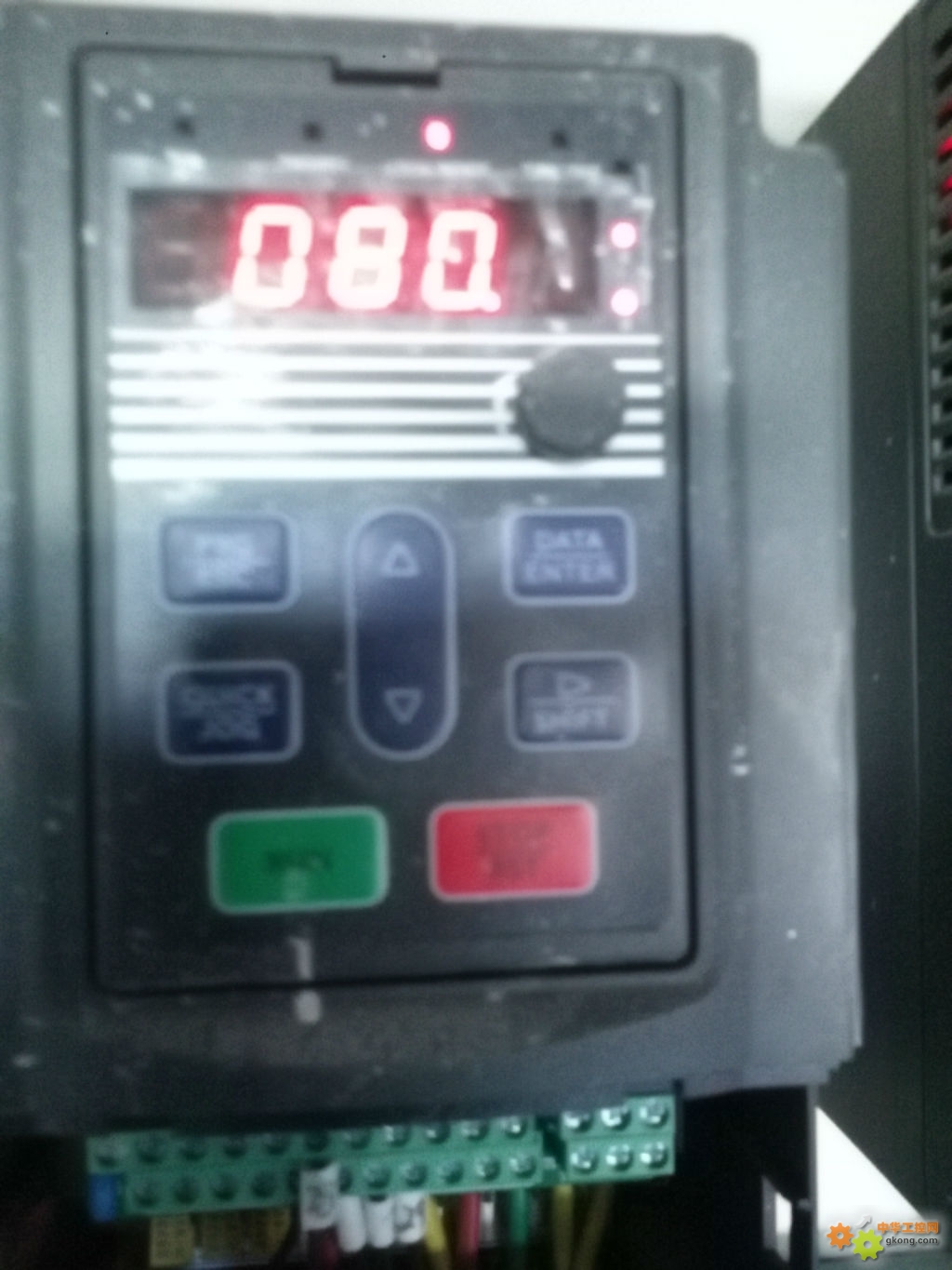

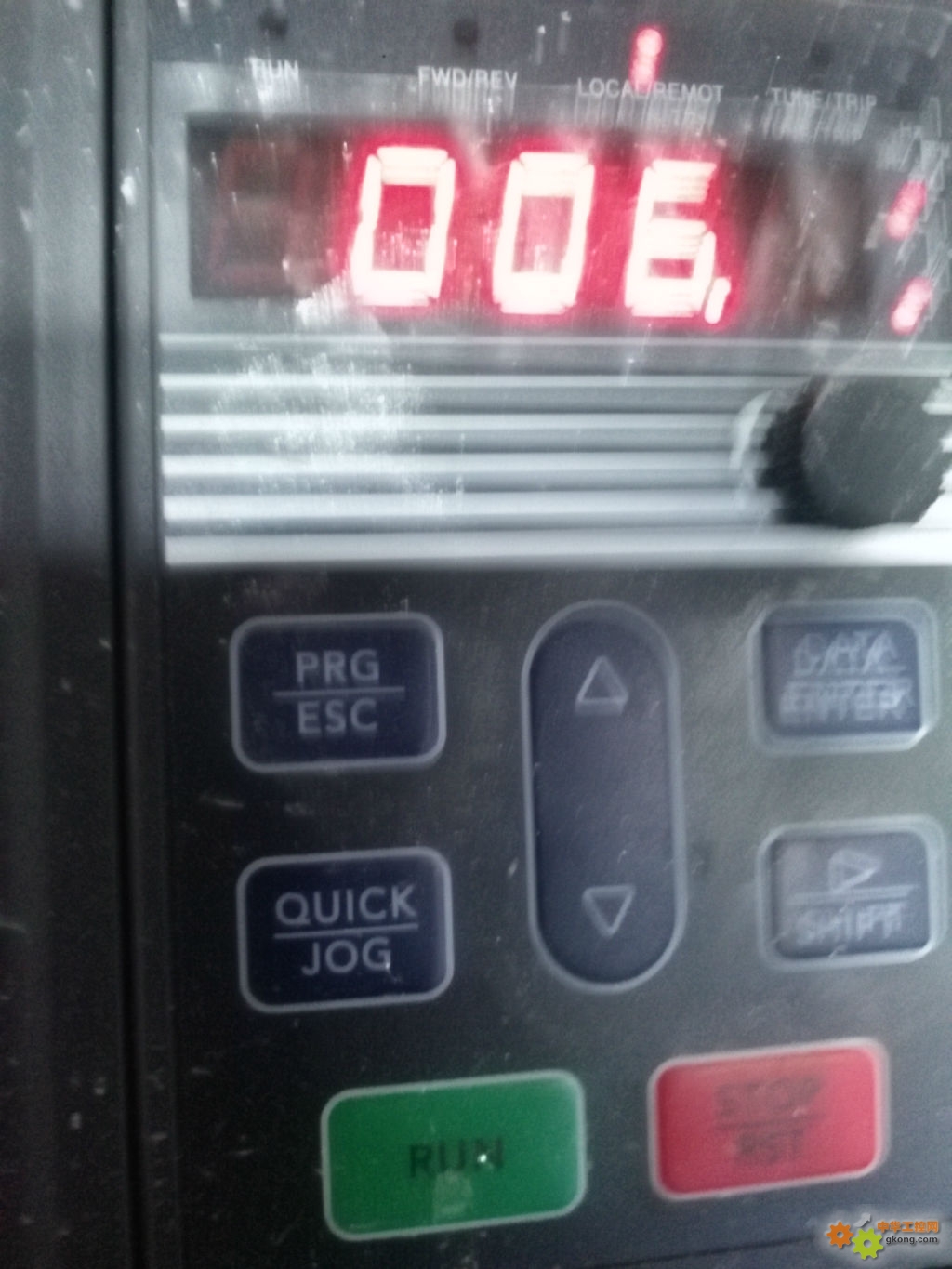

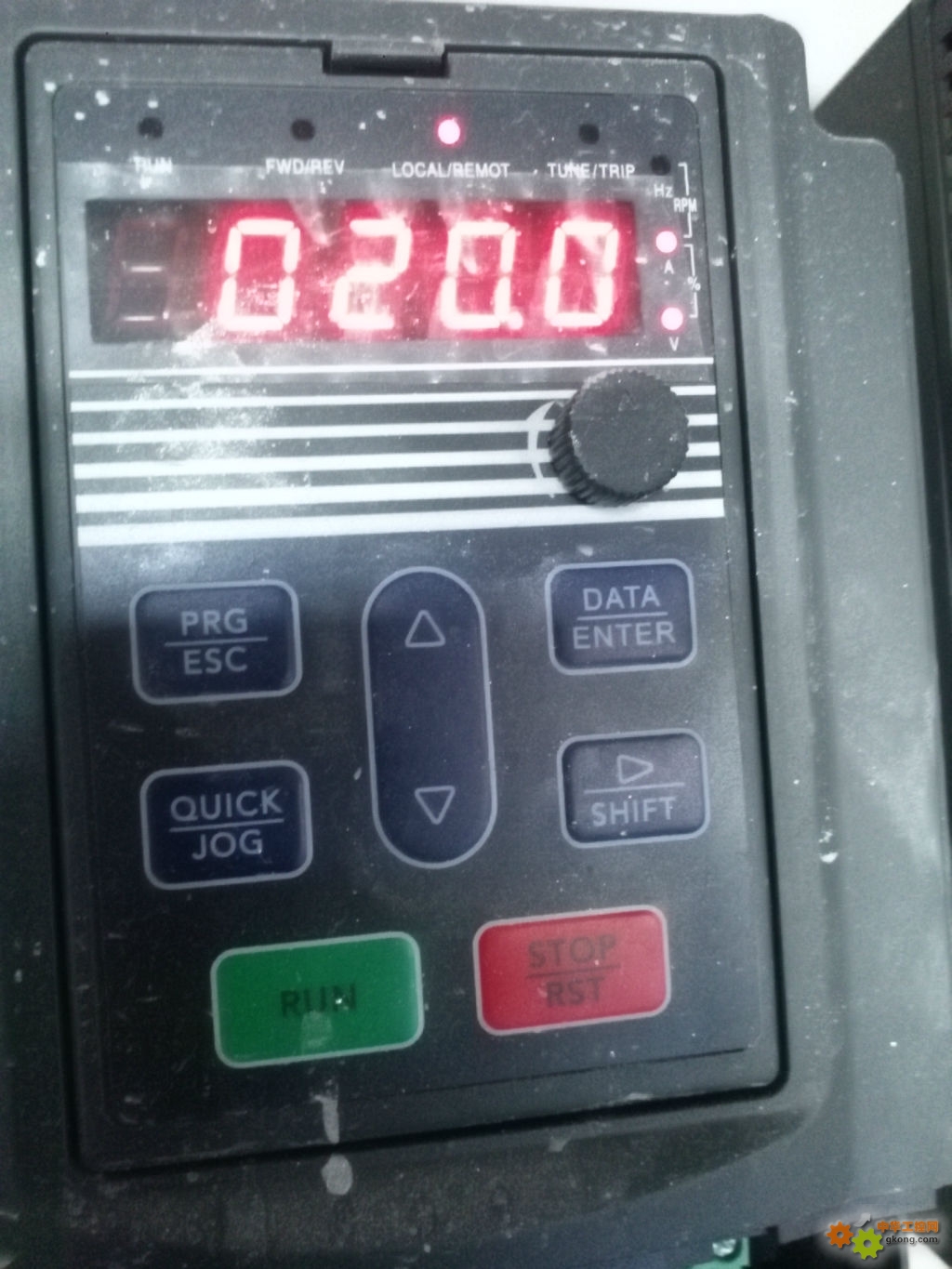

这台机器有四个转速,变频器的80%,20%,8%,6%,我想在变频器的输出上并联一个交流接触器,来控制这个电动阀的线圈电压,达到变频器工作,气动阀就打开,问题是这个变频器有四个转速,不知道在低转速的时候,这个交流接触器能不能吸合,还有就是这个交流接触器是和这个电动机并联的哦,谢谢大家!

变频器应该有状态继电器,可以用相应端子控制。不能用接电机端控制。

绝对不要!
第一,变频器的输出加接触器,都是在离线状态转换的,也就是变频器的输出电压为0时才能动作转换。这个符合你的控制工艺吗?如果不符合,就不要这么干,容易把变频器搞坏了;
第二,变频器的输出是三相的电压,你控制电磁阀是单相的吧?怎么可能这不做呢?即便是三相的供电,也要做好三相平衡才行。否则变频器会报故障,输出断线;
第三,也是很致命的,变频器的输出电压和频率,一般是线性的变化的,如果6%的电压输出,频率要达到50Hz,不是所有的变频器都可以做到的。需要特殊的应用。你的电磁阀线圈难道对供电频率没有要求,只对供电电压有要求吗?

回复 #2楼 kdrjl
我是说把变频器输出拿来控制交流接触器,用交流接触器去控制电磁阀的线圈,谢谢

回复 #4楼 A888333
唉,所以呀,看题目和说明看不出来呀。应该是用变频器的开关量输出去控制接触器,再由接触器控制电磁阀就对了。如果说用变频器的输出去控制接触器,那很容易让人理解成变频器的主输出,而不是控制信号的输出。
这样的用法,最好也不直接控制接触器的线包,而是通过一个继电器去驱动接触器的线包。这样会跟可靠一些。因为接触器的线包驱动电流都比较大。
