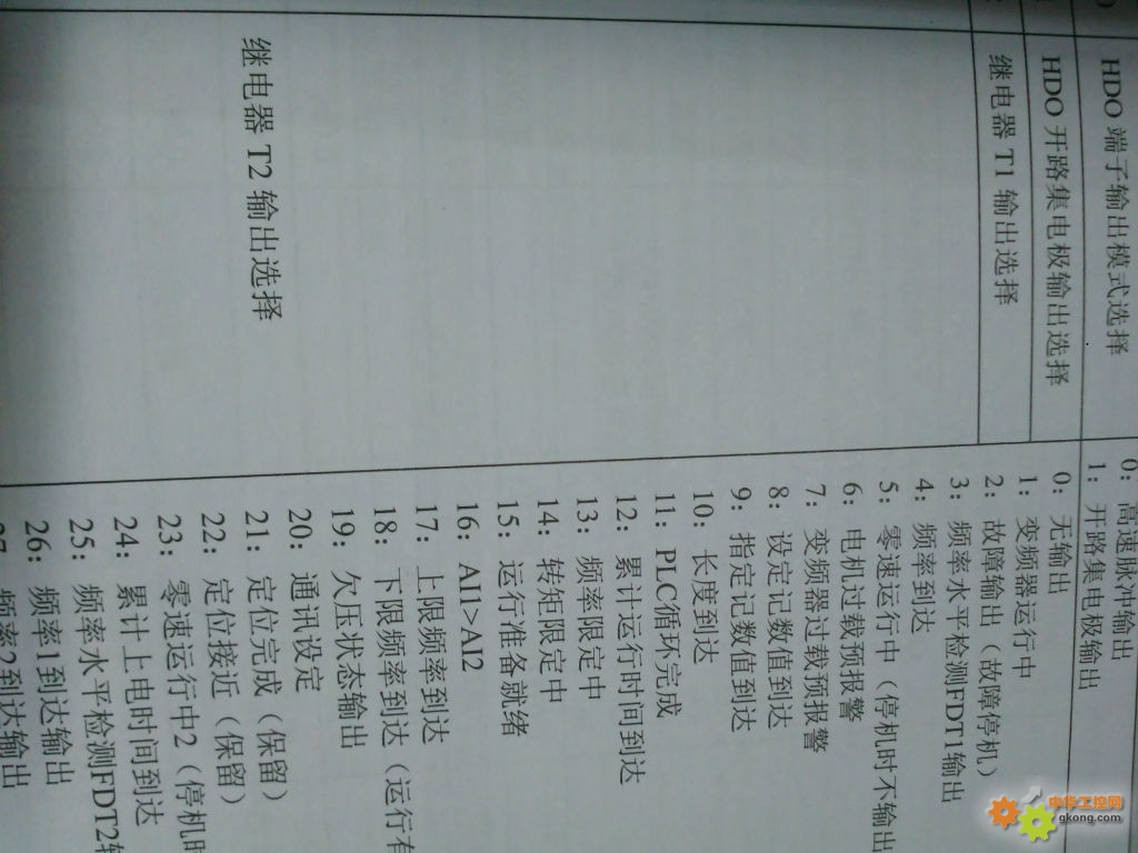

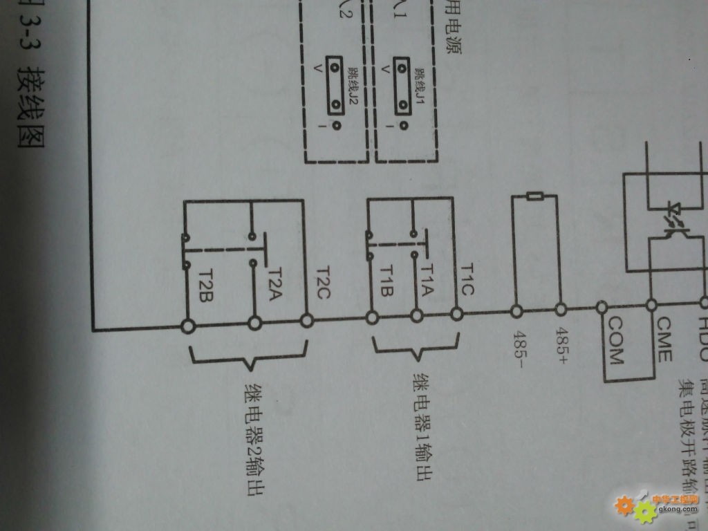

发表于:2015/8/5 15:04:02
#23楼
回复 #22楼 xuzhaokun
变频器说明书找到了,谢谢各位!
