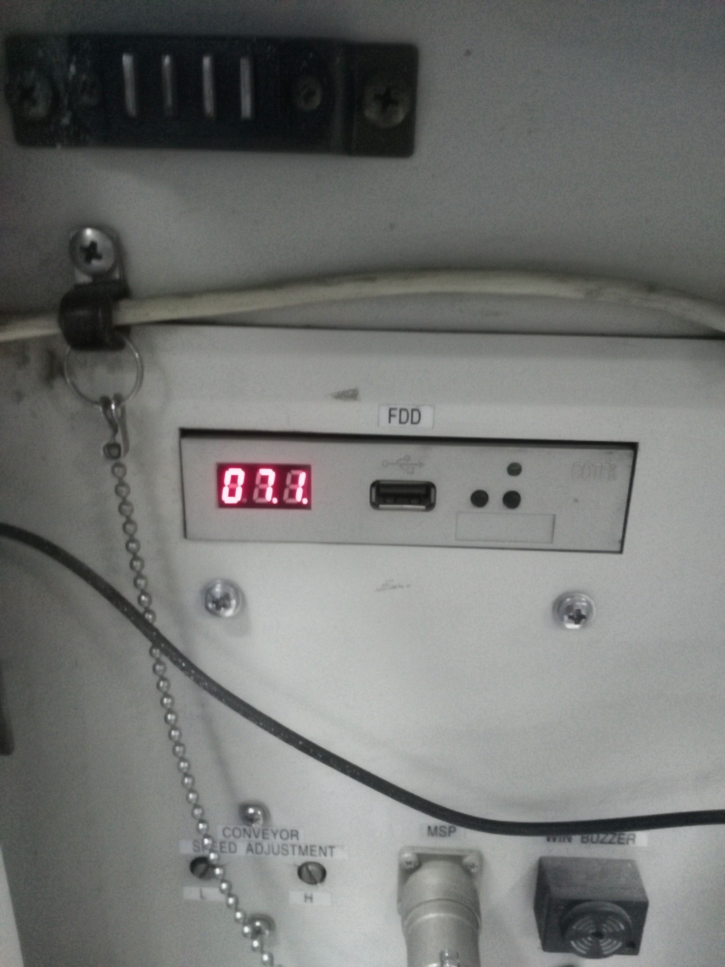

机器比较老了,只能识别1.1的U盘,原来有一个搞丢了,现在就木有办法往机器里拷贝程序了。现在的都是2.0的U盘,机器根本识别不了,有什么好办法?
多谢各位建议,是老掉牙的usb_fdd制式。看样子只有花钱买老掉牙的小容量u盘才行。

有些老机器是识别不了大容量的U盘的,比如8G,16G等等,或者与U盘的数据格式有关,跟是否USB1.1和USB2.0无关吧,因为新接口标准都是向下兼容的。

找个小于4G 优盘,格式化为fat就行了。

把硬盘拆下来,想拷什么拷什么

网络也可以啊,机对机拷。

找个老点的U盘

现在的U盘默认的分区类型是NTFS格式,你的PC如果能识别NTFS格式的话就应该没有问题,不过会有提示说你高速设备用在低速端口上。

问题是设备系统不向上兼容,你怎么让低级别的系统识别高级别的硬件。
