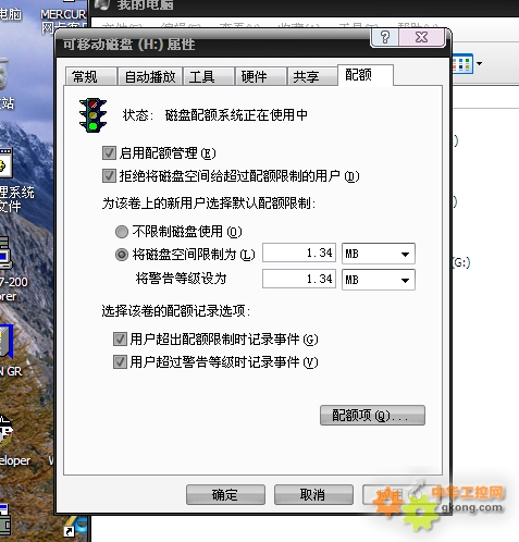

32MB对机器来说已经是土豪了,插在它上面只当软盘使用,最大1.14MB.

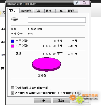

其实识别不了跟接口1.1.2.0没半毛关系。本身大小也没太大关系。关键在于要配额使它的容量小于1.41MB才行。因为它是U盘当软盘用。厂家工程师说得高深莫测,结果是度娘启发了我。表情

原来是容量的问题,厂家也太没劲了。
