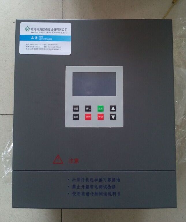

秀秀我的办公桌
发表于:2015/7/24 11:27:38
软启动的电流也不小哦。看电流显示的值也挺大的,不过比星三角小点,今现在用的都是带内置旁路的了。不带旁路的,接线真麻烦。上次做个400kw的,都得用铜排走。老复杂了。还是内置旁路的,3省,省时间,省空间,省接触器。

以下是引用dianzima在2015/7/24 11:27:38的发言:
一拖多还是用外置实在
