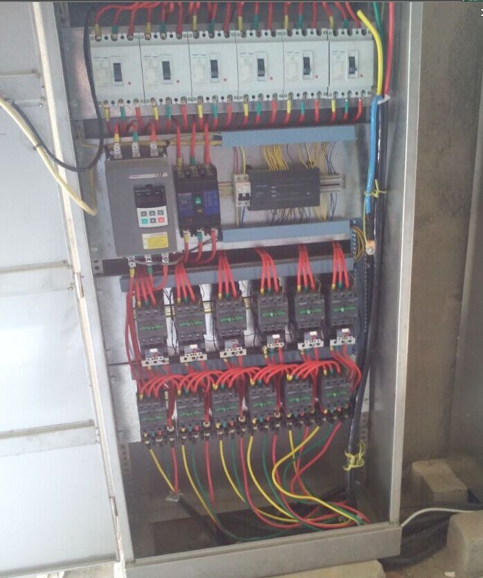

软启动器的软启动和变频器的软启动不是一码事。软启动器采用的是调压启动,频率不变,所以尽管没有大的电流冲击,但软启动器不能长期控制电机运行(启动过程时间不能长),只要达到了电机运行的工频电压,就需要转换到工频电源驱动,时间长了电机运行会有问题。也就是说软启动器将电机启动以后,要转到工频供电。而变频器的软启动就不同了,它的启动过程,频率和电压都是由小到大变化的,电机没有冲击电流,而且达到了工频电压,也无需转换,变频器可以连续工作,控制电机。

省钱啊,内置旁路的比不带外置旁路贵一点吧。一拖多的话当然用不带旁路的就可以了。

回复 #12楼 dianzima
可以拖那么多的吗····

#15楼
拖这么多怎么接线的啊

回复 #14楼 lanhua110
可以啊,没看见我用的plc控制的吗。不用plc是不行的哦。用plc控制才行哦。控制10个8个的没问题,不过启动不能频繁,不能一个接一个全部启动,如果负载轻,我这6个能全部启动起来,一个接一个,不会发热到报警状态。
