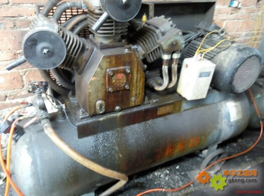

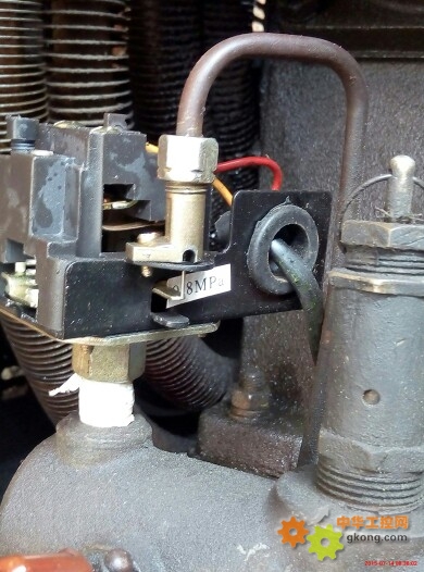

1、空压机达到压力上限停掉后用手拉皮带转不动(也许是我力气不够)
2、压力开关侧边的活塞泄压的一直不停放气,直到再次打压,然后又一直不停放气,要是止回阀坏了,这个气是气罐里的吗?
3、原本压力达到0.8兆帕停掉,0.45兆帕左右补压,现在0.4兆帕左右也启动不了跳过载,这个跟压力开关侧边那个活塞泄压的顶针没顶到没放气有关吗?
4、顺便问下大家那个止回阀在空压机哪个位置?我上图,一个是总体图,一个是压力开关的图,还有个是压力开关铜管接过来的图(请问止回阀是在这里面吗?)大家有这种空压机的原理结构图或者说明书吗?有的发我一份谢谢大家了。

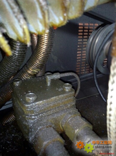

止回阀在这里面吗?

以下是引用13542254757在2015/7/14 9:13:44的发言:
止回阀在这里面吗?
对的

1、活塞式空压机打气压力到达之后停机,只要把缸内压力泄放完,用手是可以轻而易举的将皮带轮转动的。
2、停机之后活塞泄压阀一直在排气,而且不停的排气,就是储气罐回气导致的结果
3、顶针只是将三个活塞缸内的压力泄放的,当储气罐通过止回阀与三个活塞缸连通之后,顶针放气简直就是没用。
止回阀的止回片可能已经破损断裂了,即使拆卸出来,也可能要拿样品去购买崭新的止回阀回来更换。

止回阀在压缩机出口和气罐之间!这种空压机 机械结构和电路都很简单!对照实物看一下就很清楚了!

真是太谢谢你了!我现在完全明白了,止回阀就是一个单向阀,当活塞打气时单向阀导通往气罐充气,压力到达,单向阀截止,活塞的压力由压力开关的顶针泄放,以便轻载再次启动,就是这么简单!那么启动过载的问题也就明了!
