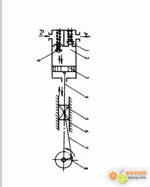

28551
cfg168
文章数:17157
年度积分:273
历史总积分:28551
注册时间:2012/11/28
发表于:2015/7/14 21:26:44
#16楼
其实严格来讲,压力开关的泄压阀是将三个活塞缸之间的连接金属管到储气罐这一段管道内的压力排空的。
因为每个活塞缸打气出来,还存在有一个安装在活塞缸顶部的打气阀止回阀将缸内的压力和连接到储气罐的管道进行分离的。
那么为什么如果不进行管道泄压,就会启动困难呢?因为如果活塞缸的导气管还有压力存在的话,每个活塞再次重新运动再进行打气,去推动打气的止回阀就相当困难。
图中9和1就是进气与出气阀:
[此贴子已经被作者于2015/7/14 21:39:36编辑过]
