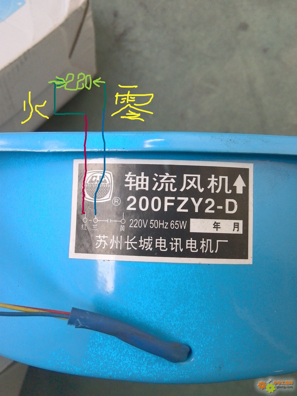

图上是不是黄色和蓝色接个电容,共用火线?红色接零线?

红与兰接220V电源,兰与黄接电容。

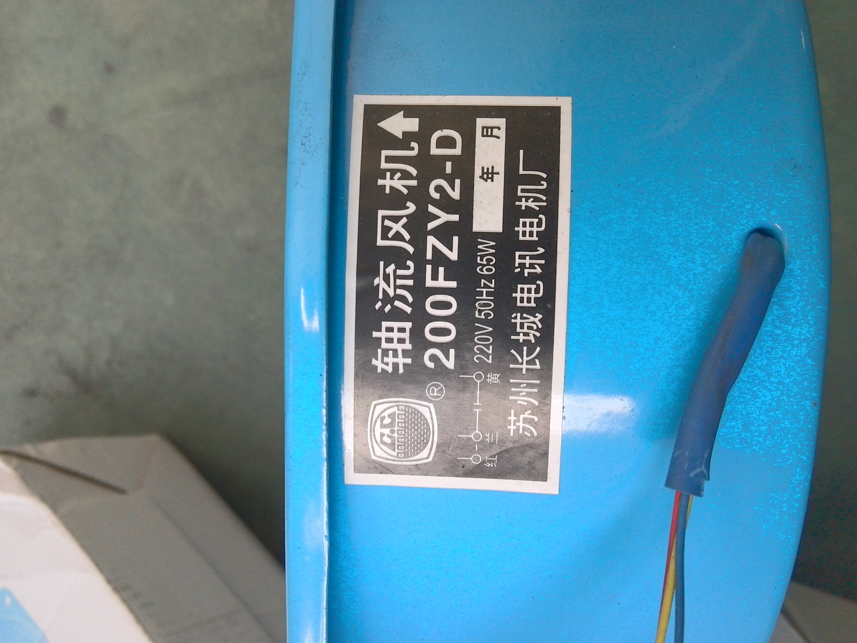

铭牌己给出接线图兰黄接电容。

兰的接零与接火效果是一样的

蓝和黄是正反转用的,红接零线

红接火线,黄蓝并个电容,这个电容的作用控制正反转

第一次接这种东西,。看这应该接入3相电源线,搞不太明白.

呵呵我把接线图已标识好,你就按照这个图接
