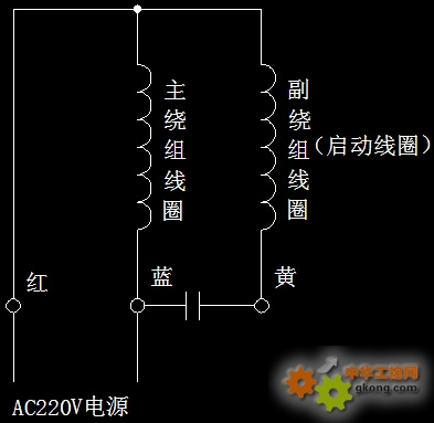

单相电机内部引出三根线的转向固定。

单相电容运转电动机,红线与蓝线或黄线均可接220伏。

电机有没有配接电容?有的话红兰接220电源正转的话,红黄接220电源就反转

黄线和蓝线接电容,其它线都可以接电源,不过要看风机方向

红与兰接220V火与零,兰与黄接电容 。

图画的正解

单相AC220V电机,电容起动电路原理见下图
