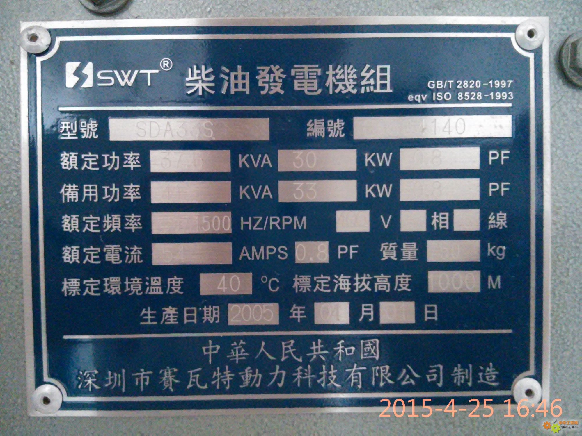

30KW柴油发电机故障维修

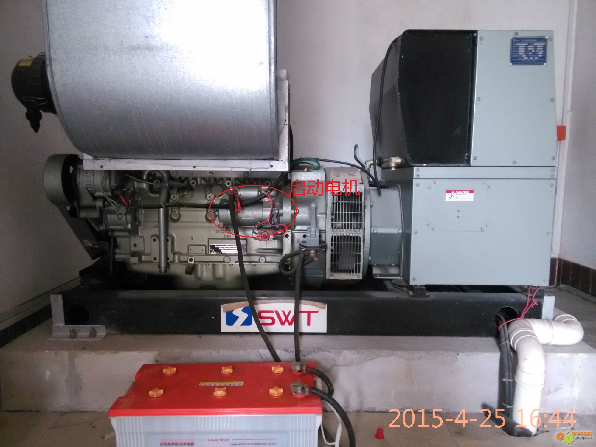

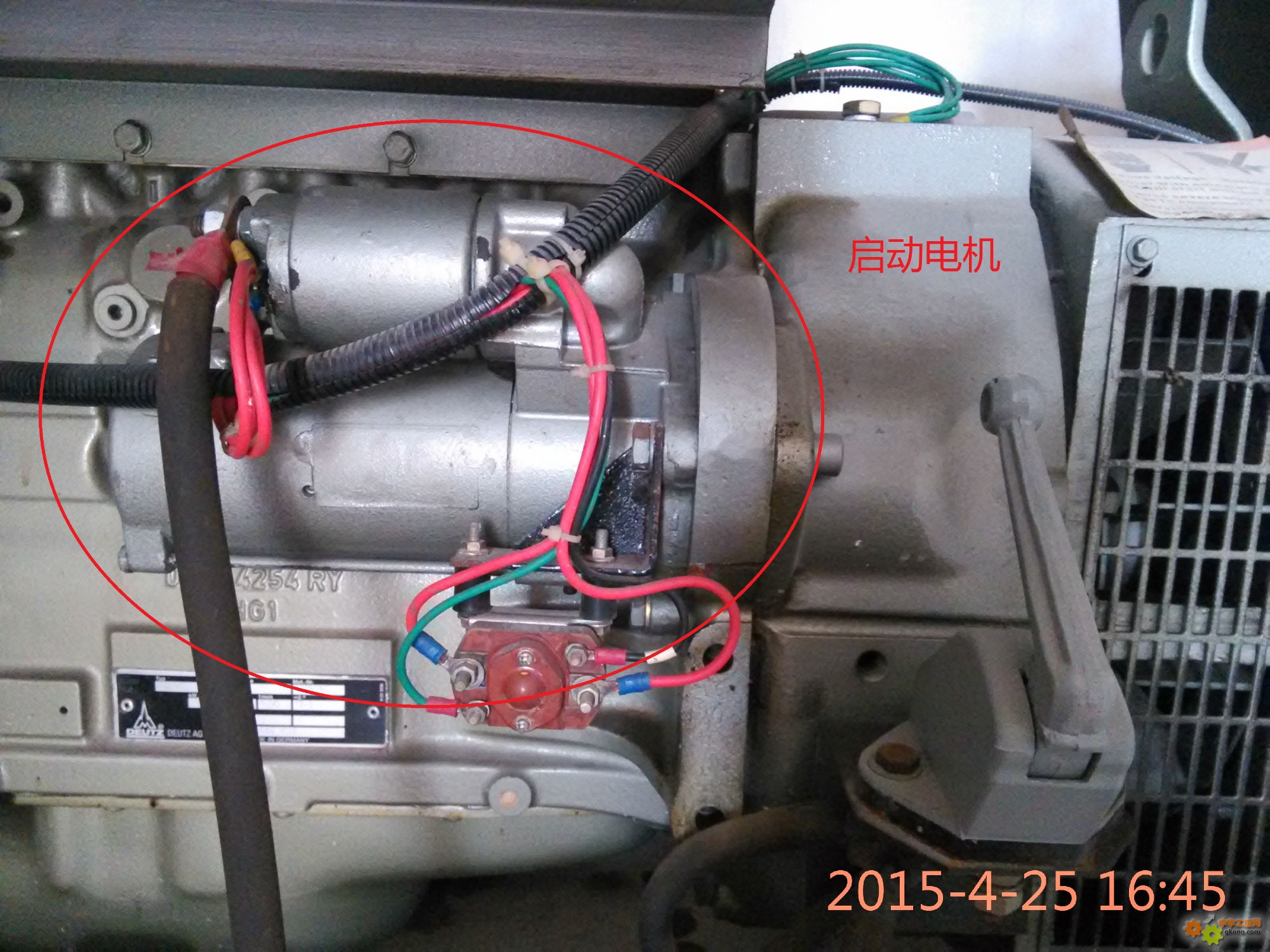

故障一:显示面板显示各项正常,按下启动按钮,听到接触器吸合的声音,但发电机无法启动,显示面板显示机组已停机。初步估计操作面板正常,测量畜电池电压正常,更换新的畜电池,故障依旧。后来测量启动电机,发现电机已损坏,更换后发电机恢复正常。

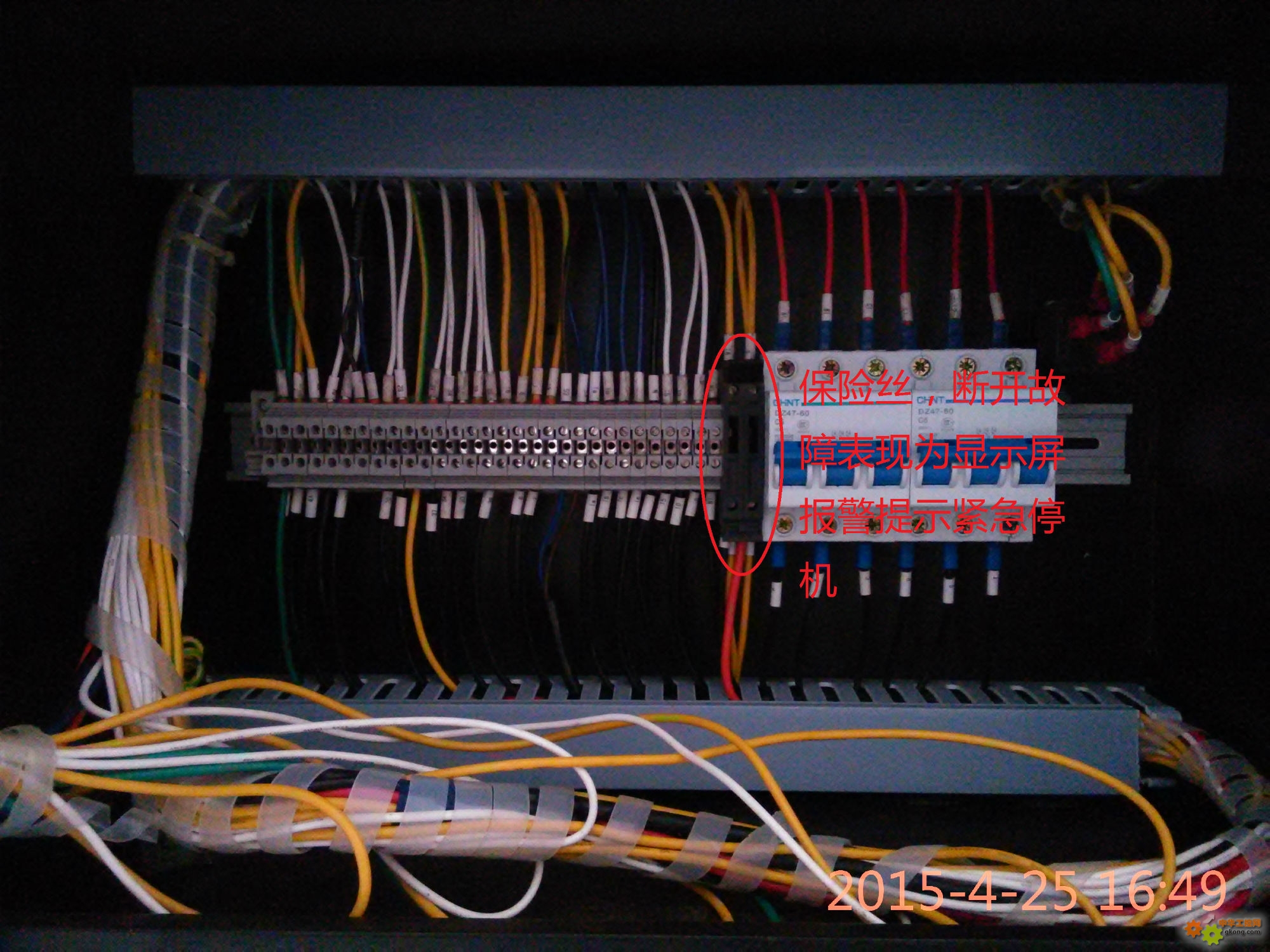

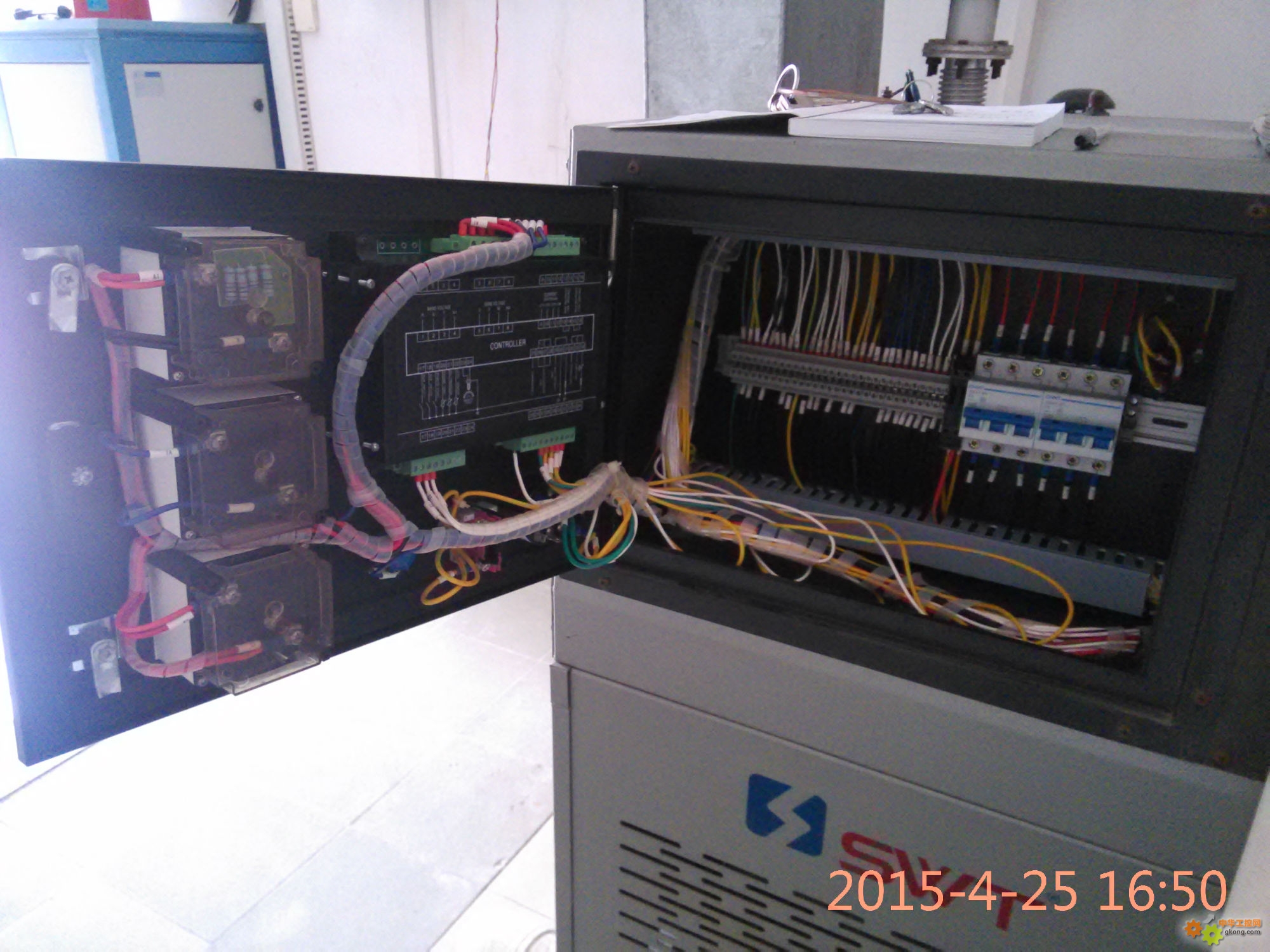

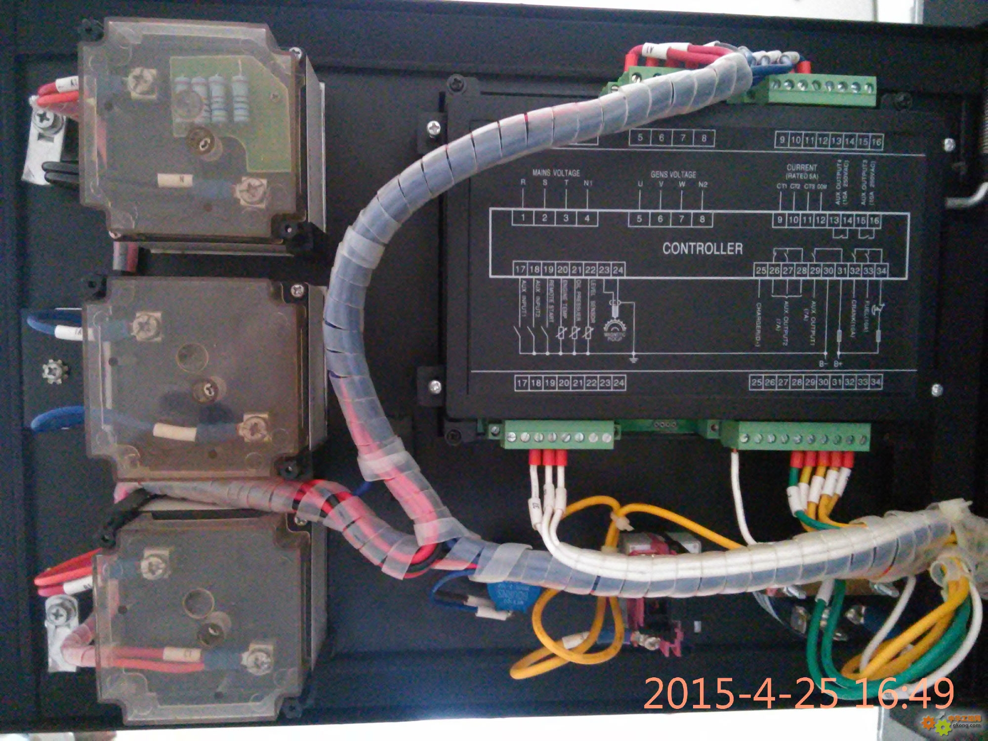

故障二:

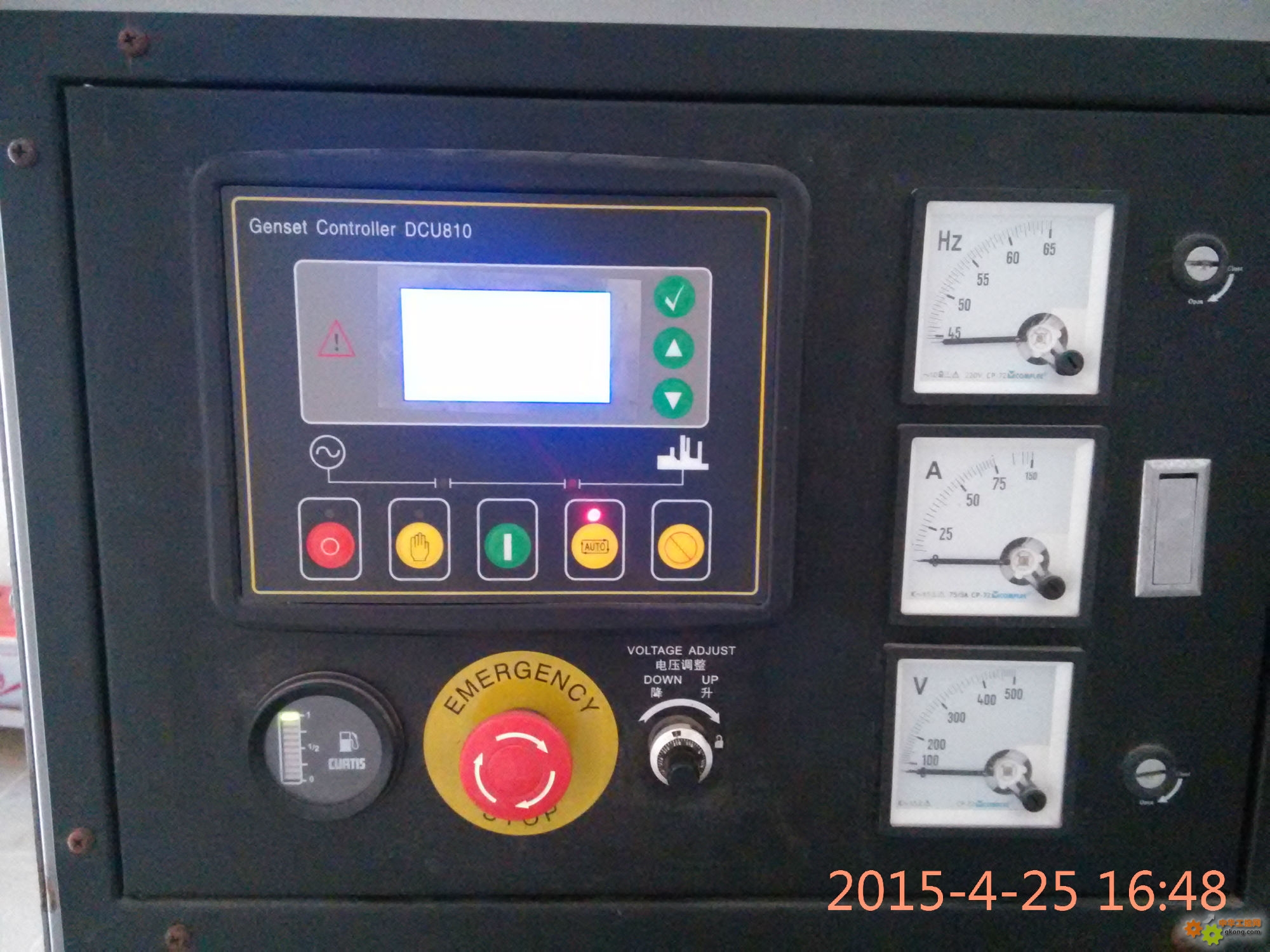

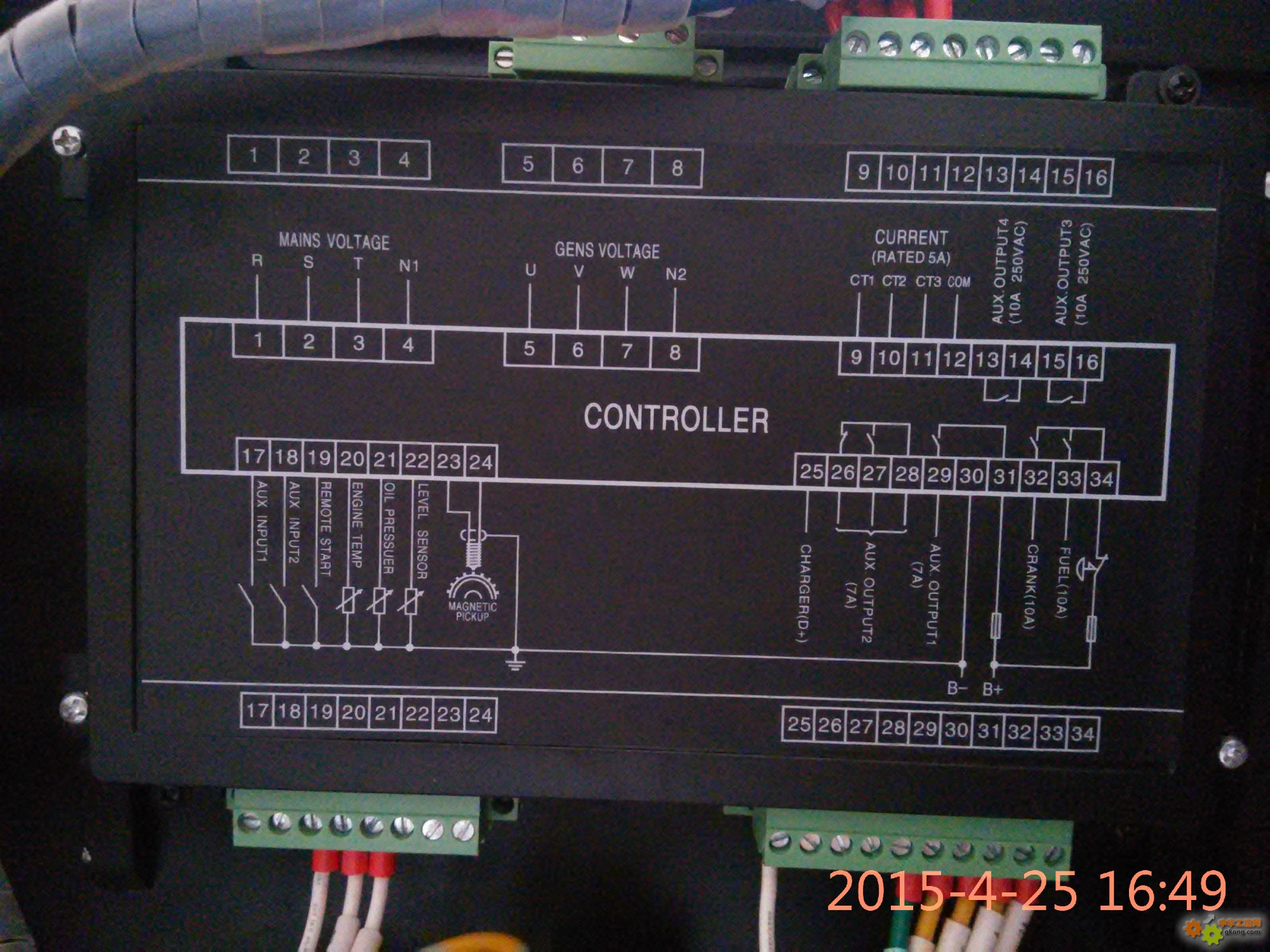

接班的时候上一班人员说发电机有故障,显示面板报警,显示“系统紧急停机”。据上一班值班人员说,他们进入系统参数设置,怎么设置都没用,故障依旧。当时并无线路图,本着维修从最简单的入手,我根据报警提示估计会不会是接线松脱造成的?于是打开面板,查看线路。轻轻的拉了一下各个线头,并无松动。再查看保险丝,把两个保险丝拉出来,从外观上看并无烧断,用万用表测量,发现其中一只断路了。用同型号更换后,一切恢复正常,发电机又发出那震耳欲聋的声音。
发电机组控制器背部

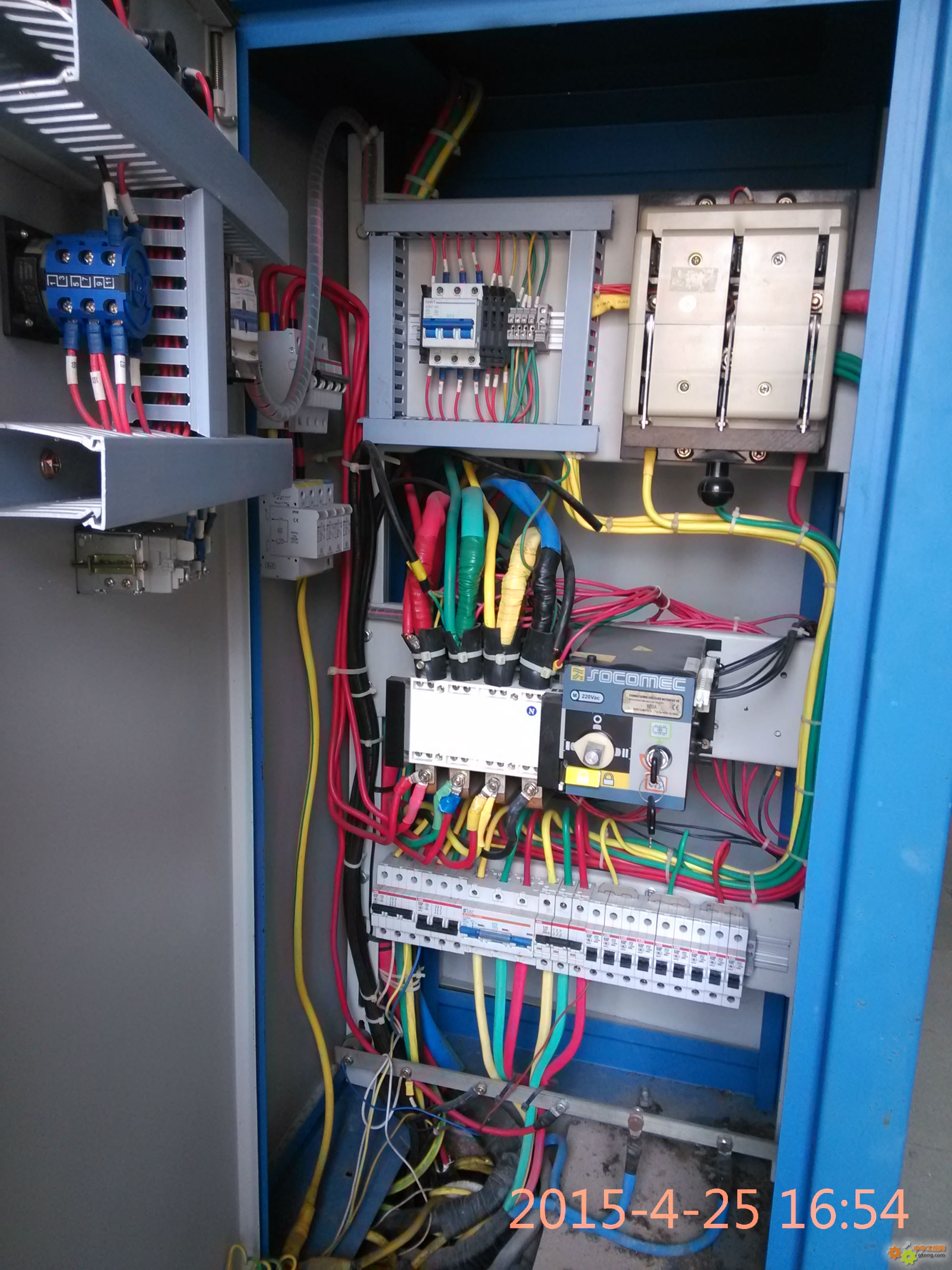

配电箱

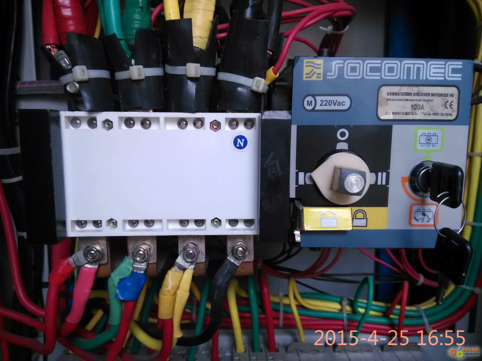

市电与发电机自动转换开关
