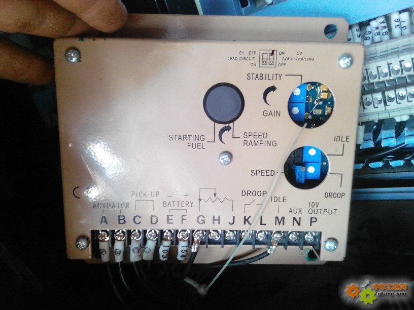

电控柴电维修资料好少,楼主辛苦了。你那机子有这个吗?上次碰见这个但不明白
此帖发自论坛手机版

这三张是面板控制,带显示屏的。哪里有这些资料呢?
此帖发自论坛手机版

以下是引用904970507在2015/6/12 15:56:39的发言:
这个好像叫怠速控制器吧,,反正就是自动调节油门大小的

回复 #14楼 904970507
没有啊!发电机的资料都被办公室的拿去了,我多次要求他们把资料拿回来都无下文。只能死马当活马医

回复 #17楼 471590275
功能包括市电自动切换,停机怠速延时。原装的那个坏掉后就换了这个,便宜三分之二,也用了很多年
