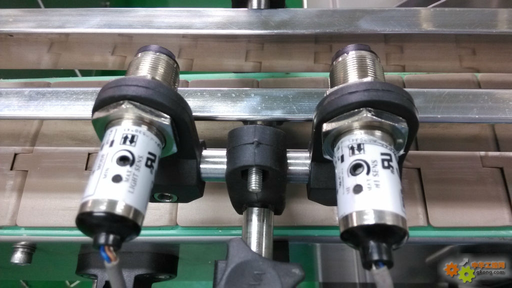

我在调整这两个接近开关的时候感觉被电麻了一下,测量这两个接近开关之间的电压果然有100多V
这两个传感器分来自于设备的两个部分,两个部分都有独立的电源和控制系统。

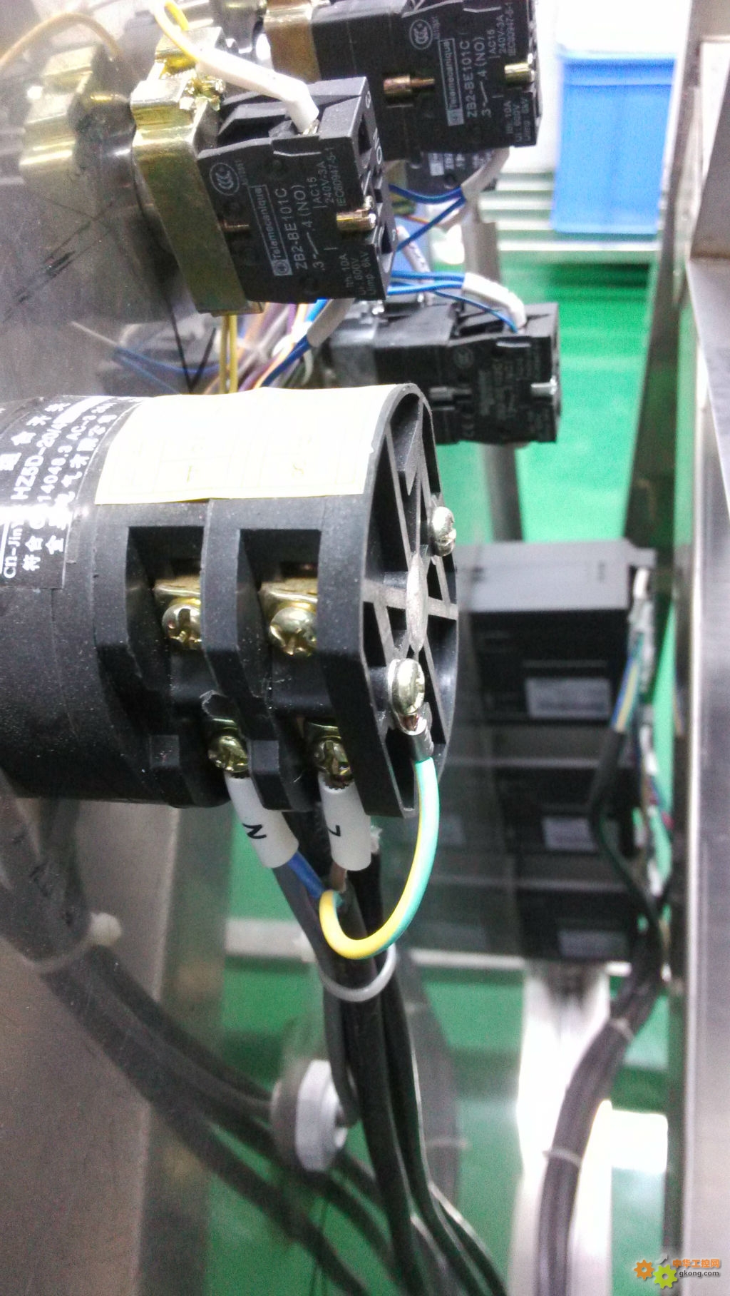

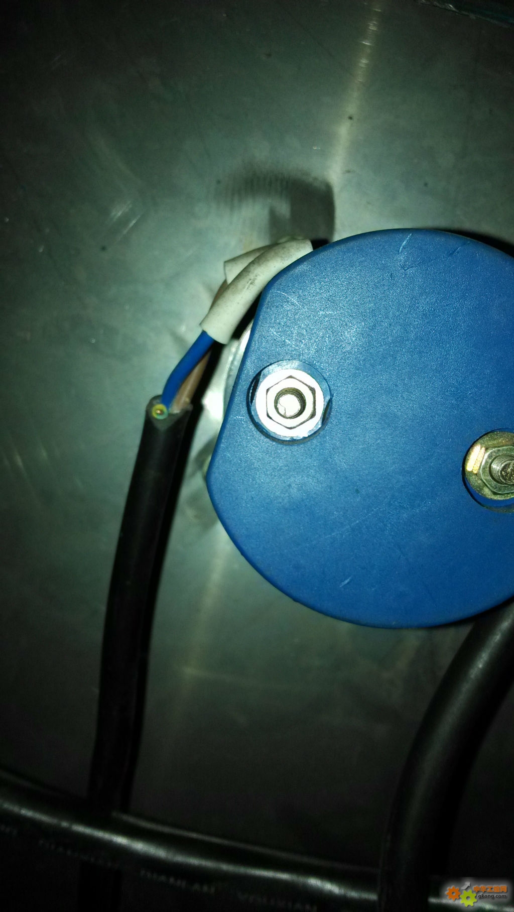

检查电源接地线,都不通,原来是这么接的,一个把地线剪掉,一个接了但是与外壳不通。

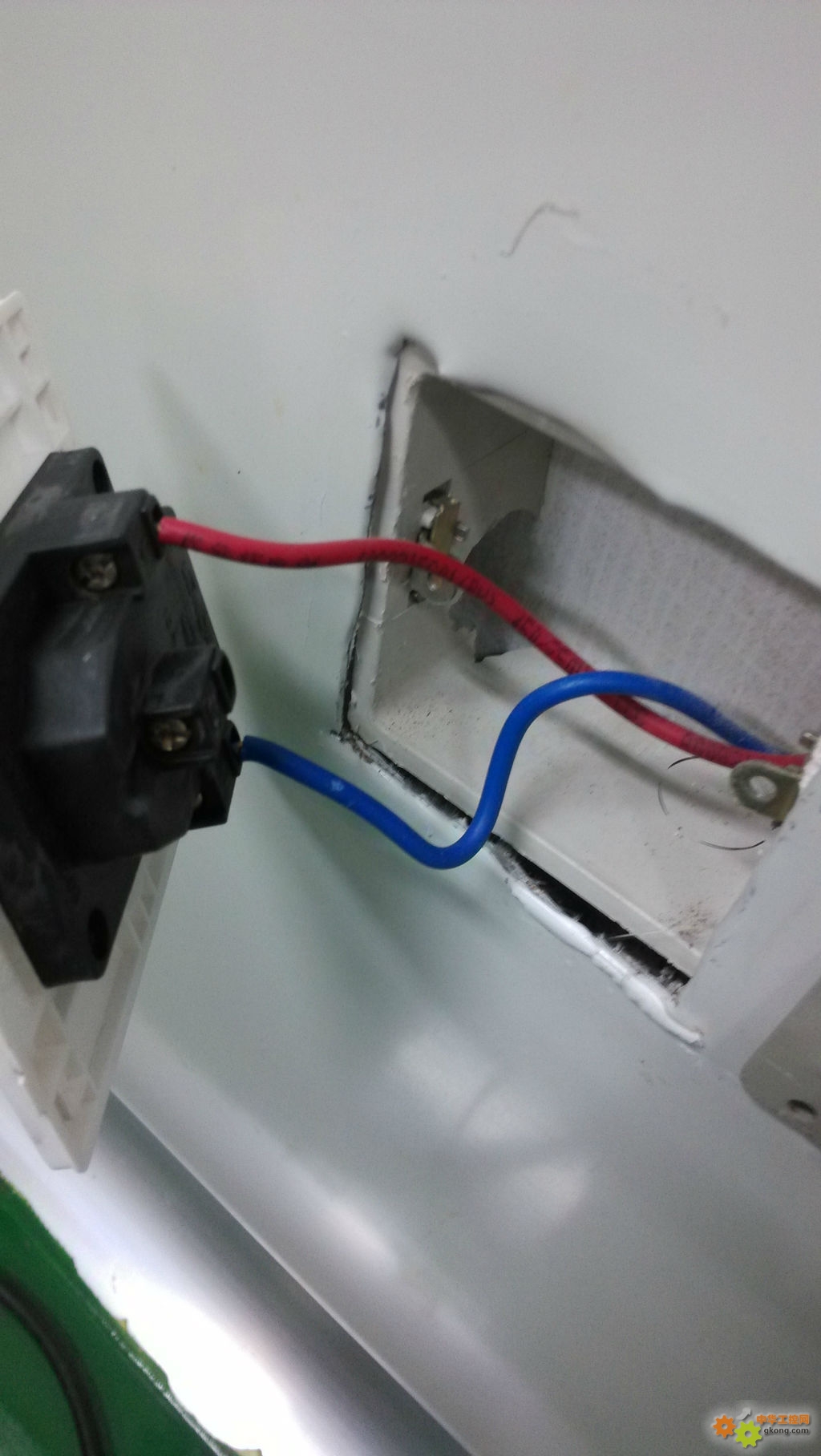

打开插座是这个样子,怎么办? 零线是从旁边三相四线制插座接过来的, 一般三相四线制插座没有零线只有地线吧,没办法零地共用算了?

这种情况就是设备接地问题,另外就是设备的地线和零线严禁共用。

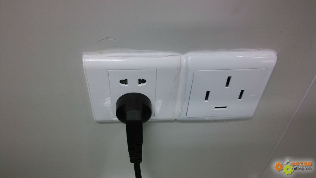

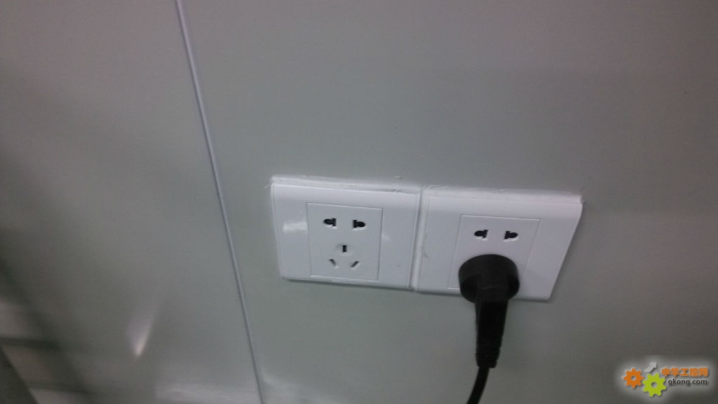

两个五孔插座那里,地线本来都是接好的,换个插座插,又有100多V的电压差,晕了, 地线没有问题,但是零线和火线是反的,这也会导致漏电? 换好后电压差降低到30V了, 看来是开关电源有漏电,还是因为接近开关漏电? 因为接近开关外壳对地电压是从开关电源那里来的。 检查开关电源的24V直流输出对地有电压差。
