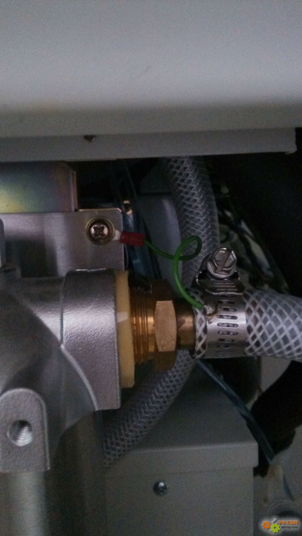

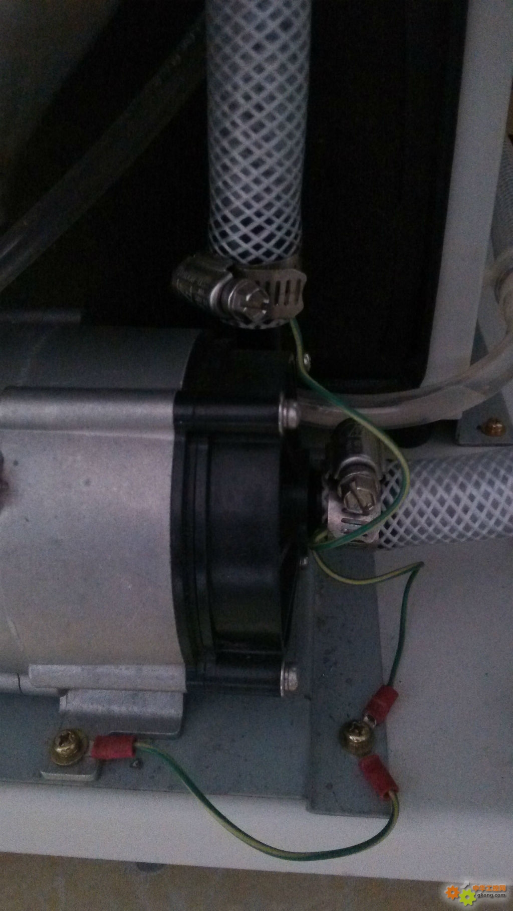

前几天看到一台西门子的仪器设备, 接地做得不是一般的好,完全不可能带电的金属部分它都用导线连接起来了, 图上的就是液体回路软件的喉箍都与设备外壳连起来了, 这就是国产某些非标设备与国际品牌产品的差距。
