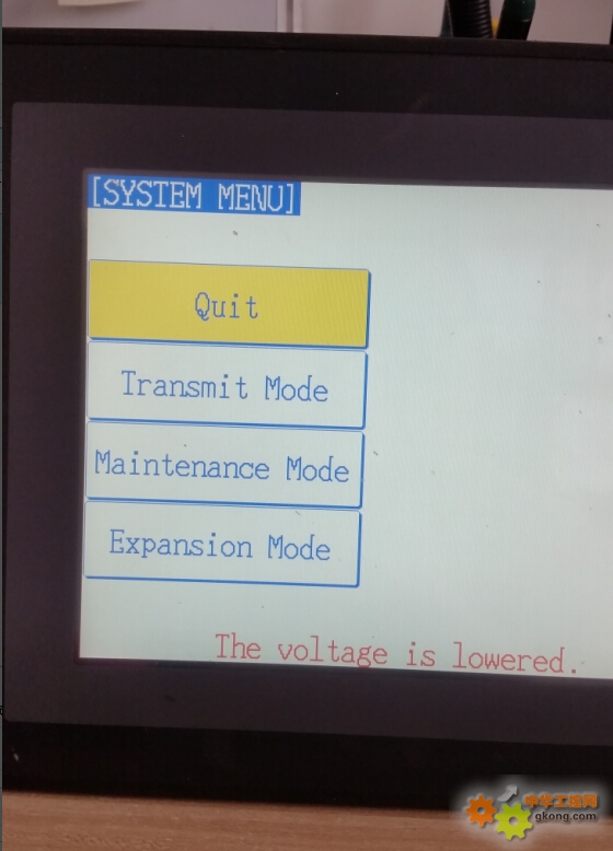

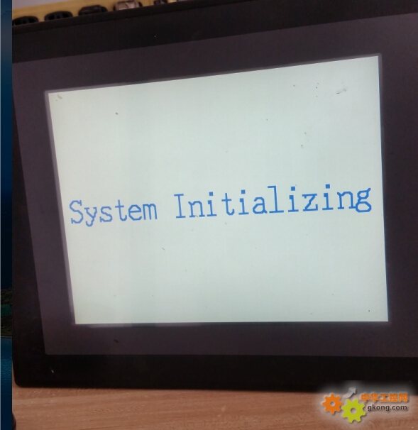

触摸屏是欧姆龙的NT631C的。设备拆下的,之前没接触过欧姆龙的触摸屏,触摸屏上电后怎么显示英文system initializing。正常吗?不是应该直接进入运行界面吗?
双手按下屏幕的2个角,也能跳出设置界面。但是清一色英文,啥也看不懂。。
我该怎么弄,才能让触摸屏上电就进入运行界面呢?谢谢

后面有拨码开关,打到运行位置.

回复 #1楼 64732520
呵呵;又乱讲了;
是要连上PLC才行的;

回复 #2楼 ZCMY
我用过OMRON NB5Q 就是拨码开关控制的,跟PLC没关系。

发表于:2015/5/26 14:38:49
如果你仅仅是想查看一下用户画面,也可以在Maintenance Mode下对应的菜单输入页面编号,也可以看到画面,但不能操作;

发表于:2015/5/26 16:13:00
呵呵;这款没有拨码开关的,与你用的是不一样的;

发表于:2015/5/27 9:27:52
回复 #7楼 ZCMY
谢谢前辈,搞了一晚上,已经弄好了,谢谢你。确实只能看到画面,不能进行操作。

发表于:2015/5/27 10:57:25
呵呵;这款只有与PLC通讯上后,用户画面才能出来并操作;
