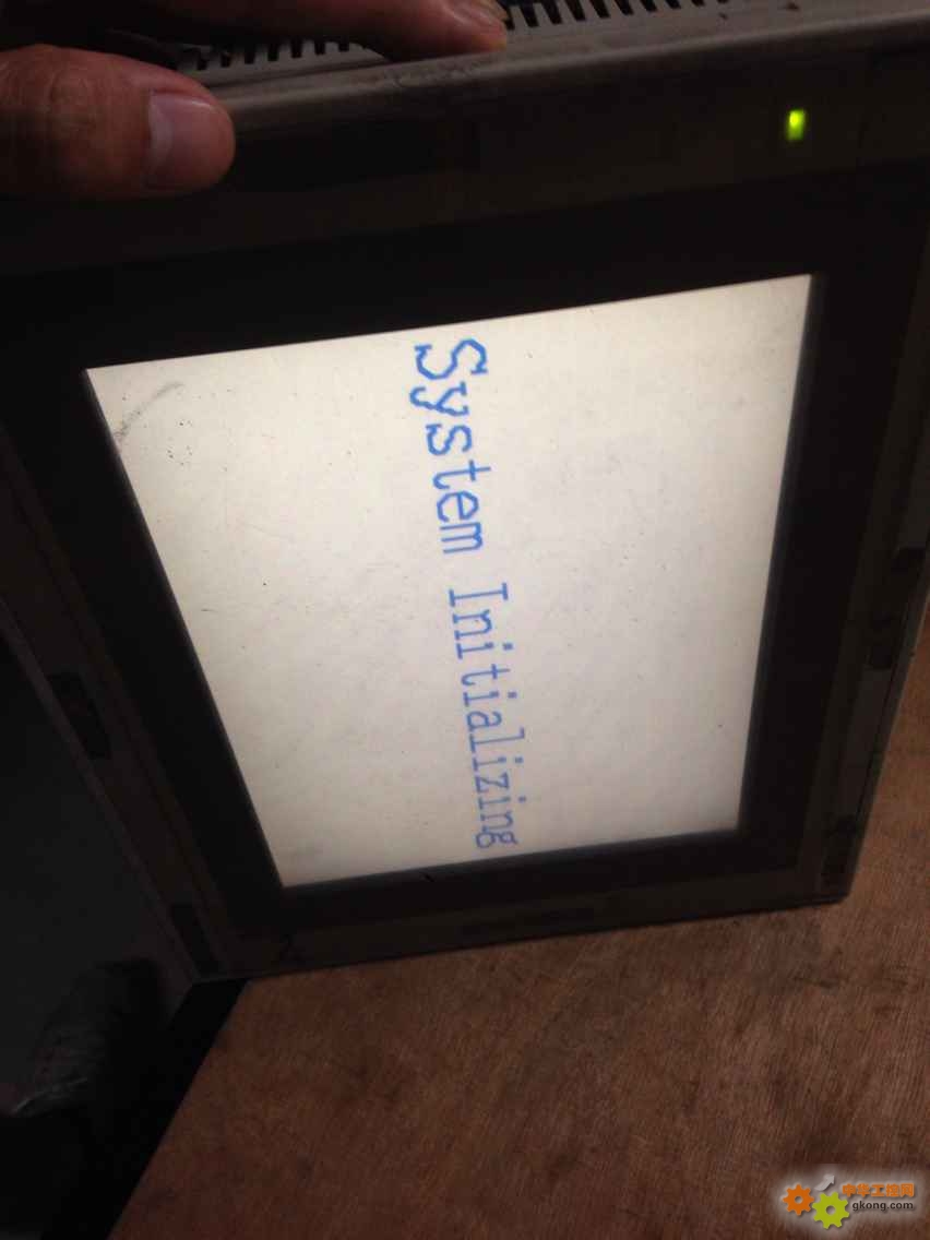

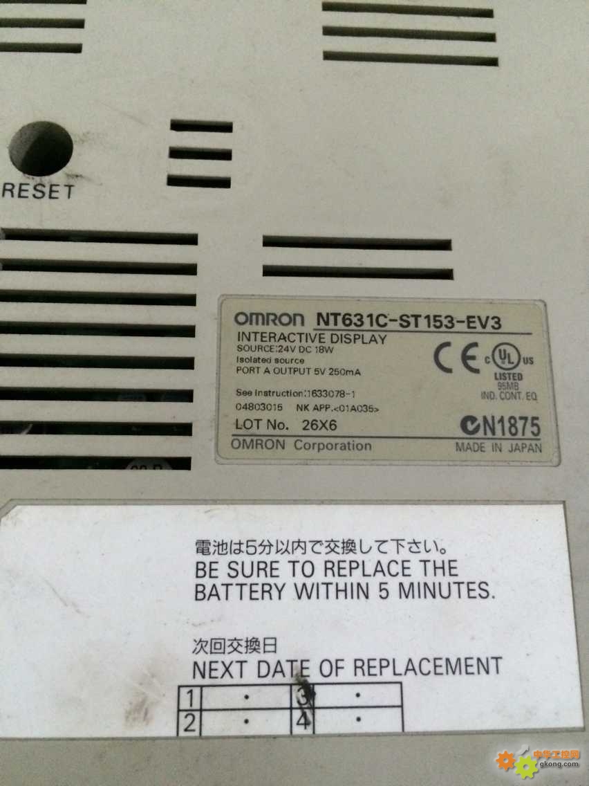

ZCMY 版主   我这台是什么问题啊,进不了系统~~~定在英文那里

发表于:2015/6/17 8:02:25
#19楼
双手同时按下触摸屏的2个角。就调出系统界面来了。手册还是要看的
