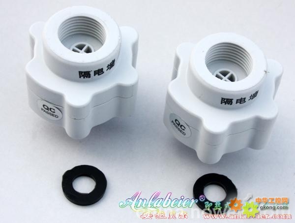

刚装了几个热水器地线漏保都装好了。最近看见热水器触电多心里有点忐忑。就买了几个防电墙。装上。真的有用吗?大家讨论下。谢谢。

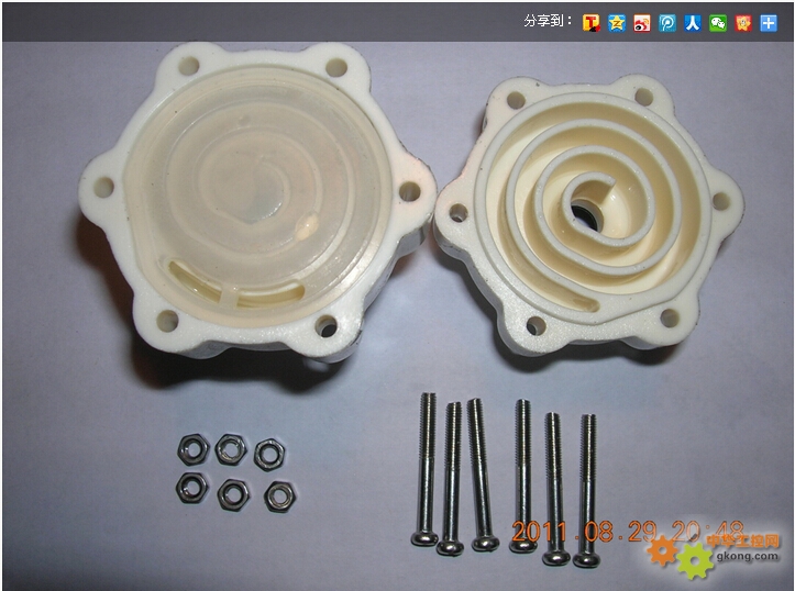

这个原理是不是水电阻呀,利用水是由阻值的在这个东西里面多绕几圈使电阻变大如果有漏电的话,这个是作为限流电阻作用

图里那个玩意什么原理?

什么原理,拆开便知。靠水的走的行程,来增大电阻,
热水器还是依靠漏电保护器以及其可靠的接地来保障生命安全吧。

度娘了之后,终于真相大白了。请看图:
原始网页地址:
http://home.focus.cn/msgview/1739/218443389.html

原理其实就是让水在里面不断的走圈圈,为什么要走圈圈呢?因为水路越长,电阻越大。
但是那一点点圈圈能有多大的电阻呢?能分压限流多少数值呢?没人敢测试的吧。
