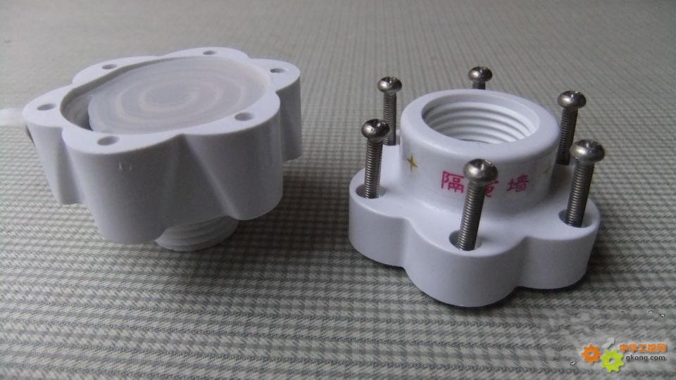

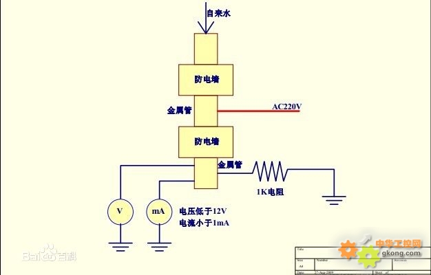

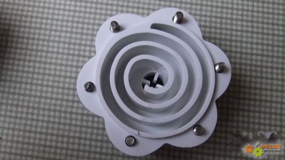

是隔电墙,是将漏电电压降低至安全电压。
“隔电墙”是一种简称,它确切的表述法应该是“水电阻衰减隔离法”。“隔电墙”(即水电阻衰减隔离法)就是利用了水本身所具有的电阻(如国标规定自来水在15℃时电阻率应大于1300Ω.cm),通过对电热水器内通水管材质的选择(绝缘材料),管径和距离的确定形成“隔电墙”。当电热水器通电工作时,加热内胆的水即使有电,也会在通过“隔电墙”时被水本身的电阻衰减掉而达到将电隔离的目的,使热水器进出水两端达到几乎为零的电压和0.02mA/kw以下的极微弱电流。
采用“隔电墙”技术不仅可以阻隔电热水器本身可能产生的漏电,也可以阻隔因地线带电或水管带电而对淋浴者带来的安全威胁。所以热水器采用“隔电墙”技术可以充分保证人的洗浴安全。
[此贴子已经被作者于2015/5/22 9:15:29编辑过]
