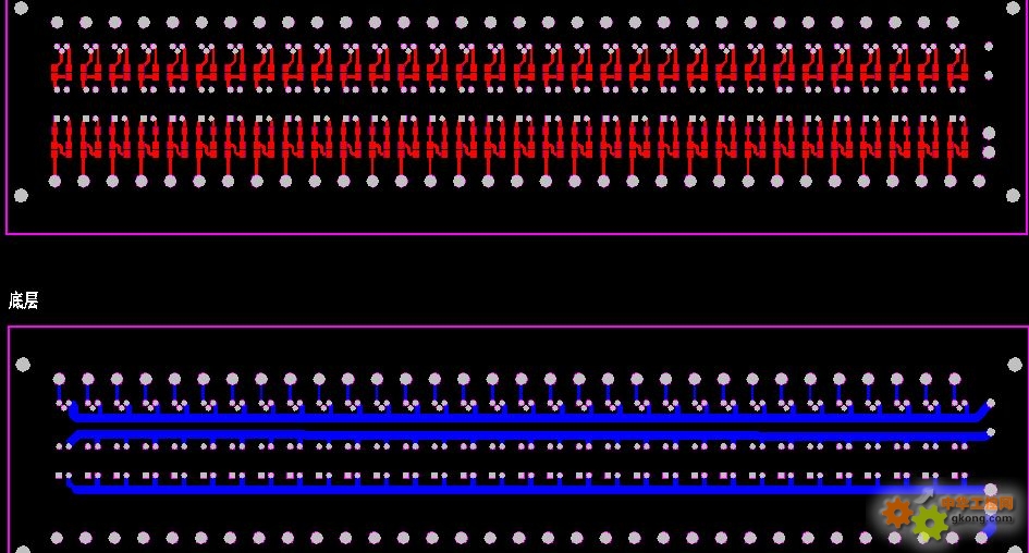

寻找英威腾(三)
发表于:2015/3/28 15:57:21

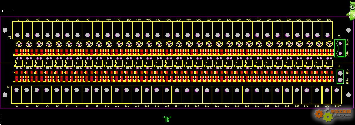

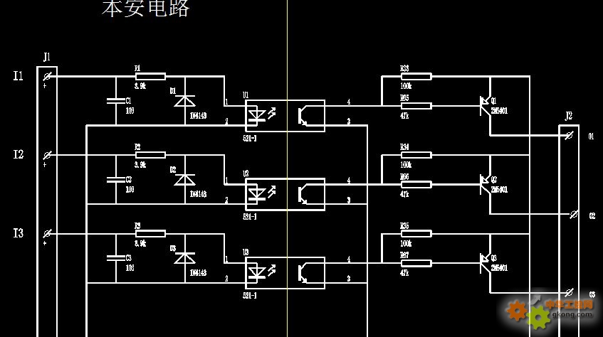

发表于:2015/3/30 21:46:01
回复 #1楼 wuyang750
32路  只要是在PLC输入端,矿用产品接线腔本安电源不能大于DC20V,这个隔离,进入侧是18V,到PLC是24V。

回复 #2楼 osp321
楼主是不是多此一举呀?所有PLC输入都有光耦隔离的,安全性很高的。有必要隔离的往往是通讯口。

回复 #3楼 ele863
是啊  我们都知道输入本身有隔离,但没办法,矿用产品有严格要求,24V是非本安电源。
我们控制箱是“隔爆兼本安”,就要用个本安电源接到隔离上,将本安与非本安隔离开来。这样才符合要求啊。

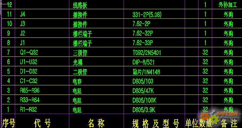

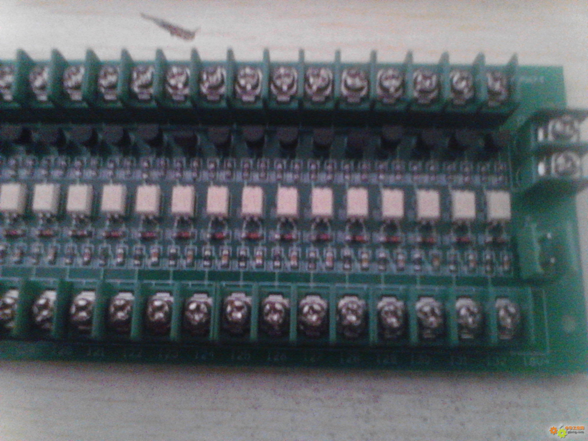

这板子是自己设计,然后外包电子厂制作,包工包料的?
10608
osp321
文章数:4823
历史总积分:10608
注册时间:2007/6/5
寻找英威腾(三)
发表于:2015/3/30 22:43:10
回复 #5楼 cfg168
对的  我们做了好多这样的板子,语音 语音配套变压 鼠标板 球阀板  485隔离 网口隔离 等等 还有传感器的一些。

发表于:2015/3/31 6:59:31
做的不错的,隔离的很好。

发表于:2015/3/31 7:12:56
哦,主要不是采用光耦隔离,而是需采用本安电源。

发表于:2015/3/31 8:32:36
三极管多余的,要用也上个贴片的呀。
