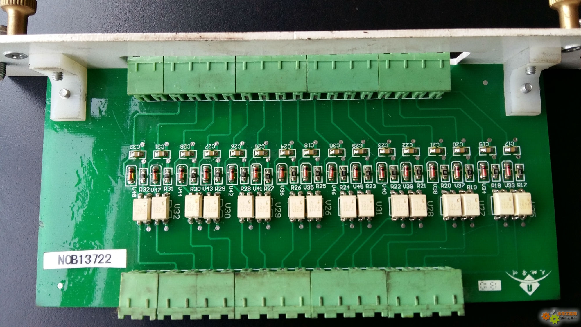

以下是引用osp321在2015/3/30 21:46:01的发言:
32路  只要是在PLC输入端,矿用产品接线腔本安电源不能大于DC20V,这个隔离,进入侧是18V,到PLC是24V。
“矿用产品接线腔本安电源不能大于DC20V”
楼主:你在哪里看到这个标准规定的?你确认?我怎么看到的本安参数很多都是U0=23.5V的描述。

我这有一个。。。

上海煤科做的好多24V的。最高见过36V的。
这个板子只是光耦隔离板吧?不知道为什么很多人叫它本安隔离板。本安都需要认证的。

就是认证的。
产品型号不一样 规定的也不一样。

楼主是给煤矿做什么设备的。18V是在防爆箱意外的接东西的,板子放在防爆箱里。这样就是外围控制接线就是本安型了

自动化系统配套    泵房 皮带 污水处理 只要适合我们这几种控制箱的都可以。
