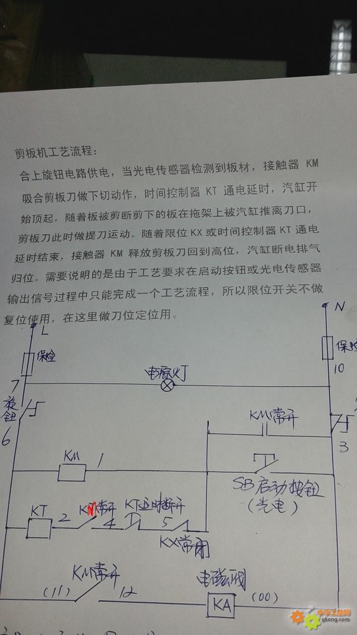

楼主前段时间在论坛问的,用光电开关连接时间继电器,控制切刀切产品的线路已经摸清楚了!非常感谢“twtynijj”前辈,给了我很大的启示!
现在楼主接的电路图如图所示,有一个问题,不知道怎么解决,所以又来请教前辈们了!
图中电路光电开关接到信号以后,不管光电开关的开闭,时间继电器都可以使切刀在设置的时间内切产品,效果可以,问题是时间到了以后,光电开关再次接到信号,时间继电器就没有反应了,这个怎么搞呢!
需要添加什么东西或者怎样接线可以达到我想要的目的呢?
第二个问题,我想串个计数器在里面,那样它就可以自己数产品数量不用人去点数了。这个功能需要什么东西呢?电路图如何呢?
楼主不会画电路图,就用CAD花了一个大概的,前辈们别见笑哈,嘿嘿

刚好有张相似的电路图,图中要是KM线圈电流大的话光电还要经过中间继电器,记数可以用KM的常开点给计数器信号。

先问楼主几个问题:1是用时间继电器控制切割时间吗?2切割时具体是个什么动作?3光电开关有常闭点吗?4计数器接线图能不能给?如果几个问题清楚了,电路基本就出来了
[此贴子已经被作者于2015/1/23 7:15:40编辑过]
前辈:
1、是用时间继电器控制切割时间的;
2、切割时时间继电器接着气动电磁阀,气缸推动切刀切割产品,产品不断产出,切刀跟着产品往前走的,机械部分已经搞定,现在控制部分就是我提的问题;
3、光电开关本身就是常开的,接到信号才闭合;
4、计数器我不知道怎么用,我没用过、表情我想要的效果是切完一次记一次数。

图中2 4线号的KT常开改成KM常开,不好意思!

看图,不知理解的对不,我发现有三个KM常开,是否是同一个KM控制,KM显然要三个辅助点。

照图接,完成就可以了,关键看准线圈电压

这KM能断开吗?通电一次不是一直合着的啊。
