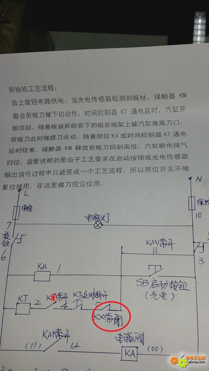

KT不作用,还想知道这个是什么触点。
[此贴子已经被作者于2015/1/23 16:33:11编辑过]

km,光电感应以后,自锁,不能断开,kt是时间继电器

如果能取切刀完成信号,断开km就好了

其实不要用时间继电器还比较好,不受时间控制(用中间继电器就可以,接法一样),在继电器线圈的右边到电源串接一个常闭的点动开关就可以了(时间继电器也可以)。

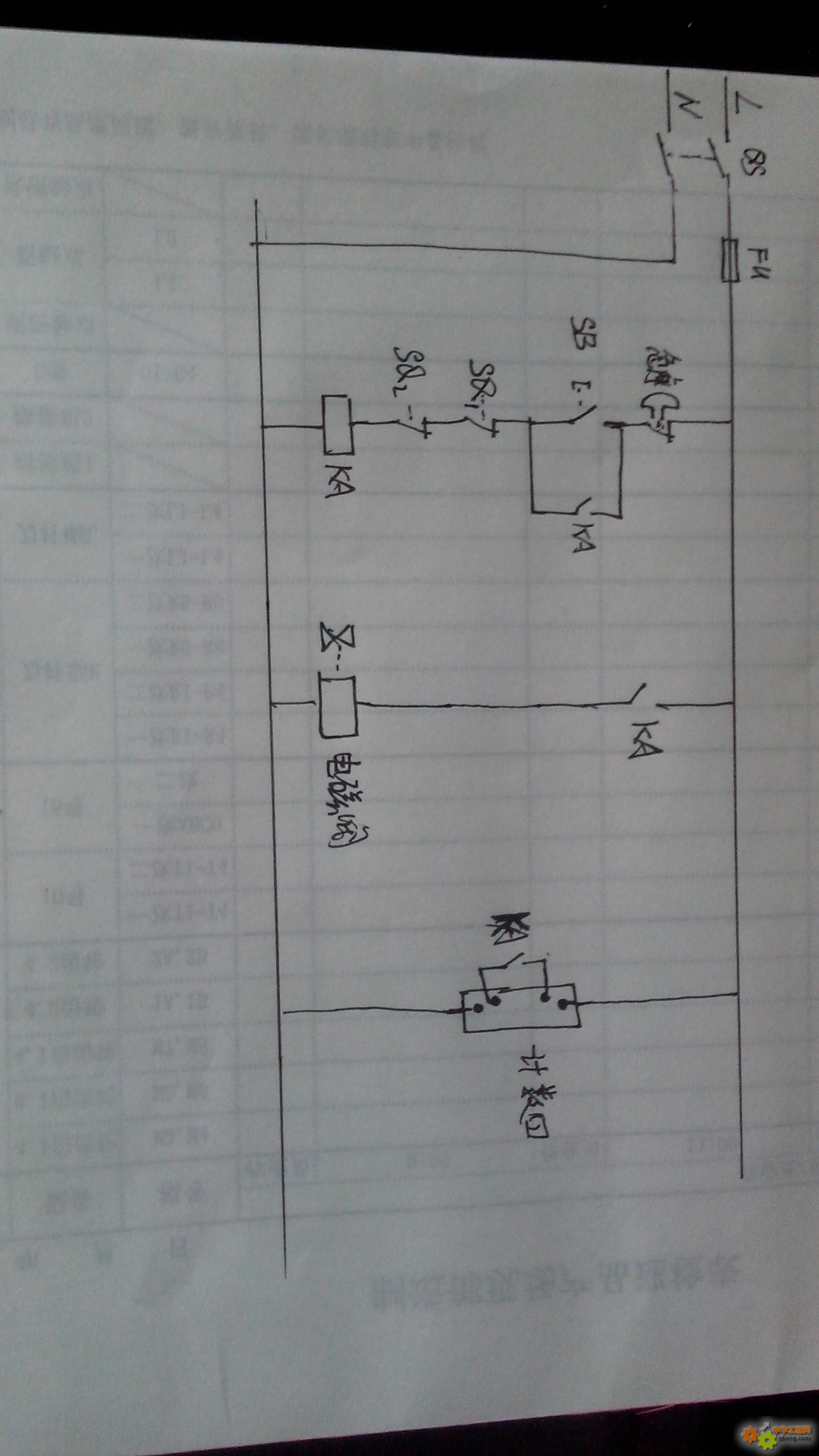

以下纯属个人观点!我觉得这个电路使用时间继电器不太好,因为刀的移动速度不是迅速,而且是直线行程,而且气压不能保证完全恒定的基础上,力量和速度就会变化,因此用时间控制好像不太好吧。可以直接用行程开关或者光电开关。我先给你一个参考电路,是手动方式按一下,切一下,记一个数。你看看行不行?如果行,根据自己设备的情况再修改

此电路用到两个行程开关(光电也可以),还有一个按钮(脚踏也可),一个急停,一个继电器(接触器也可),一个电磁阀,一个计数器,计数靠继电器的常开点

回复 #9楼 启动绕组
又错了!那把原图KM和KT的线圈对调一下,我是糊涂呀。
