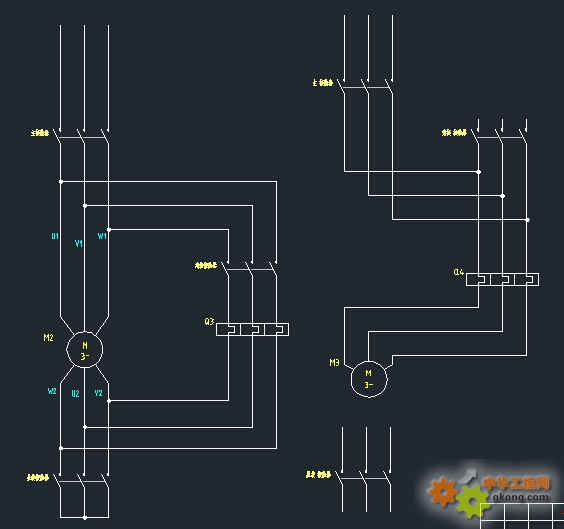

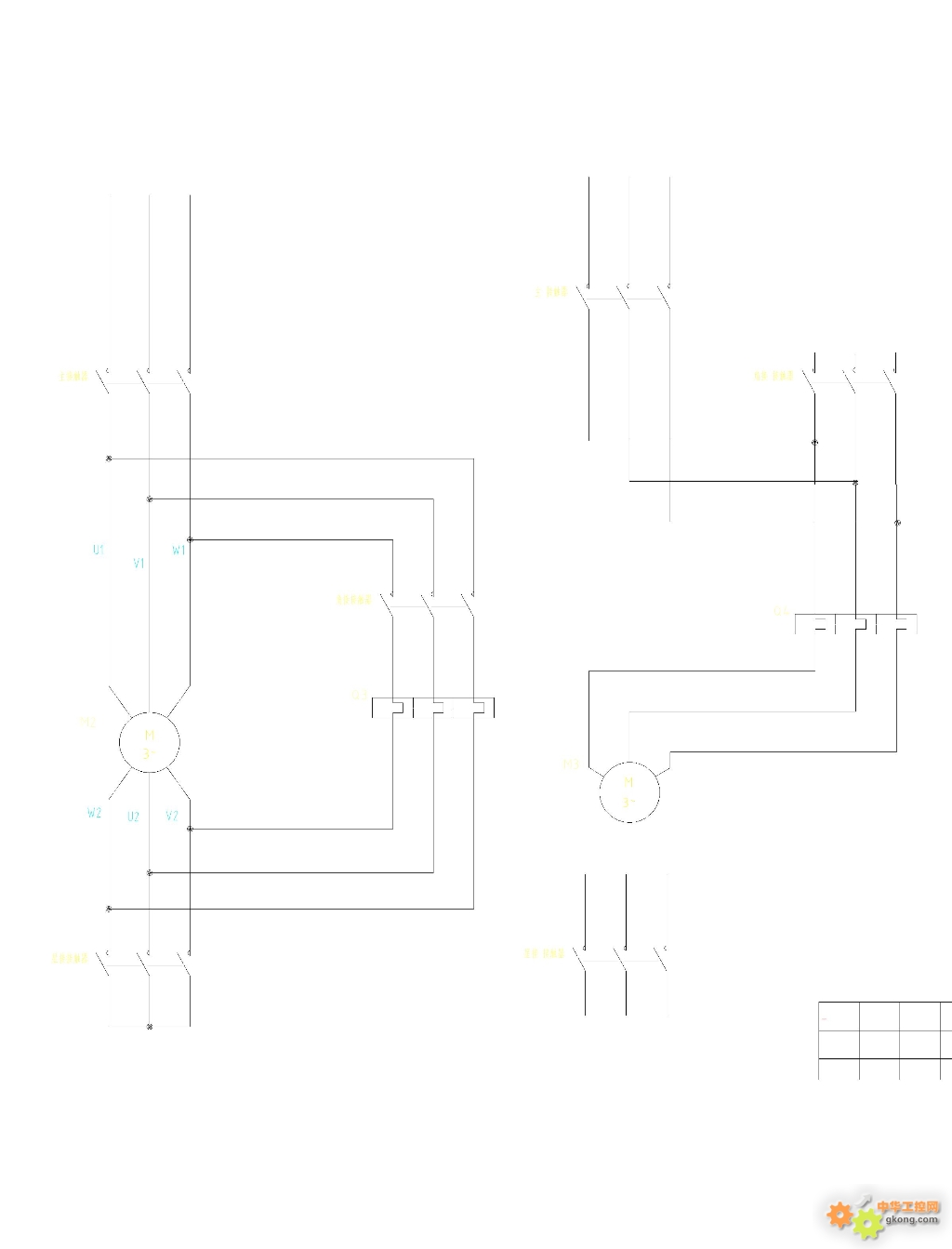

就刚才,一台新装11kw直联水泵电动机,起动后约3分钟跳闸,操作人员重启,约4分钟多又跳闸,检测电动机正常,电流20A,正常,后怀疑热继调节不合适,可是一看热继,电流已经调至40A位置。因为电动机急用,没办法,只好调至60A位置,电动机正常运转,电流正常。问下这样不换热继可以一直用么?热继这样是坏了么?
需要交代一下的是,这个电动机只引线三根,没有地方接,接到一组星角起动电路上:因为角接接触器主线串热继,就去掉接线,把热继串到主接触器回路里,电动机接出线。星接接触器主接线去掉,时间继电器去掉,短接常闭。
  修改:没有交代清楚,新装电动机只有一个星三角启动柜可以接,所以对星三角柜子做了改动。电动机是直接启动。
以上接线没有错误吧?
接线改动如下:
控制回路画起来慢,我给找个现成的改改吧
[此贴子已经被作者于2014/12/18 21:08:11编辑过]

哈哈,讲的我是晕头转向的,为什么不把这个电路的图简单共享下,这样看着还能明白点。总之,这个热继的整定值与实际动作值不一致了。说明热继的主电路接法却存在问题。

不清楚,还是截图吧。顺便问问,cad生成jpg图片时,怎么才能使线条清楚啊?
