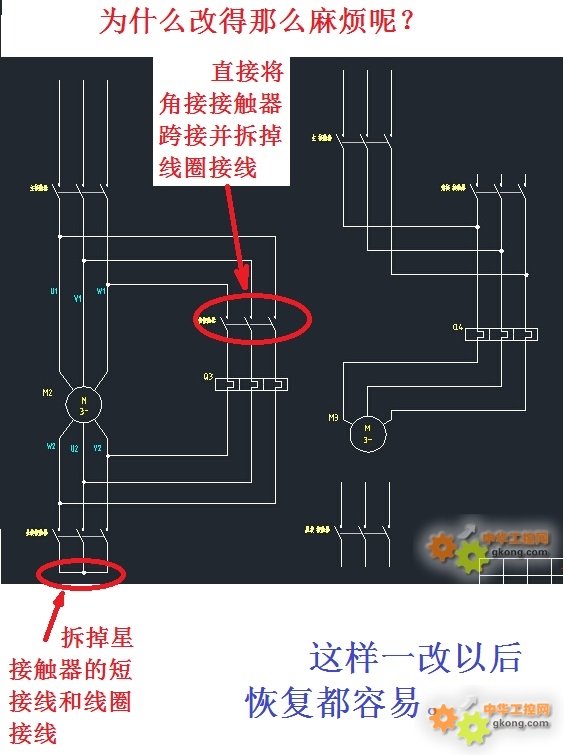

是电源断路器跳闸还是热继跳,不妨上图分析下。

回复 #5楼 流云轩主
CAD变图片,把所有线条都选成黑色就清楚了。
左边的热继,怎么串到电机线圈里了,应该拿出来放在接触器的下口就对了。
