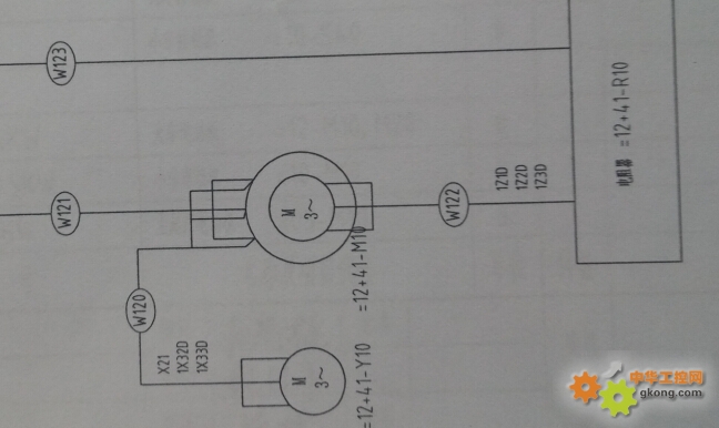

终于找到电路图了,你说的太对了,是转子回路串电阻调速的

第一次发帖子,太感谢大家的帮助,感觉就像一个大家庭,问题解决了,是接电阻器用来调速的

串接电阻电缆

最少9
根线

是绕线式电机的转子线圈接线,接电阻的。

绕线式电机接电阻或频敏用的

绕线式电机么,接调速电阻的!

以下是引用86410382在2014/12/16 15:12:44的发言:
但是后边有抱闸的啊是靠液压抱闸制动的
这个我们叫液压推动器。三相电的。

绕线电机 接转子滑环的
