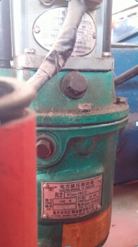

亲们,就是这个电机左边那根线,谢谢哈

应该是一个接电机,一个接抱闸的

但是后边有抱闸的啊是靠液压抱闸制动的

调速的?

你这是绕线式的电动机吗?

一个接转子的,一个接定子的。另一个接抱闸的。

打开那东东里面应是碳刷那几线是给转子供电的。大功率卷杨机估计都这样结构。

这个电机应是行车上主电机

接转子的,还是用液压制动。看来是大天车了

回复 #17楼 kkyy708
是啊,是双梁打车的电机。
